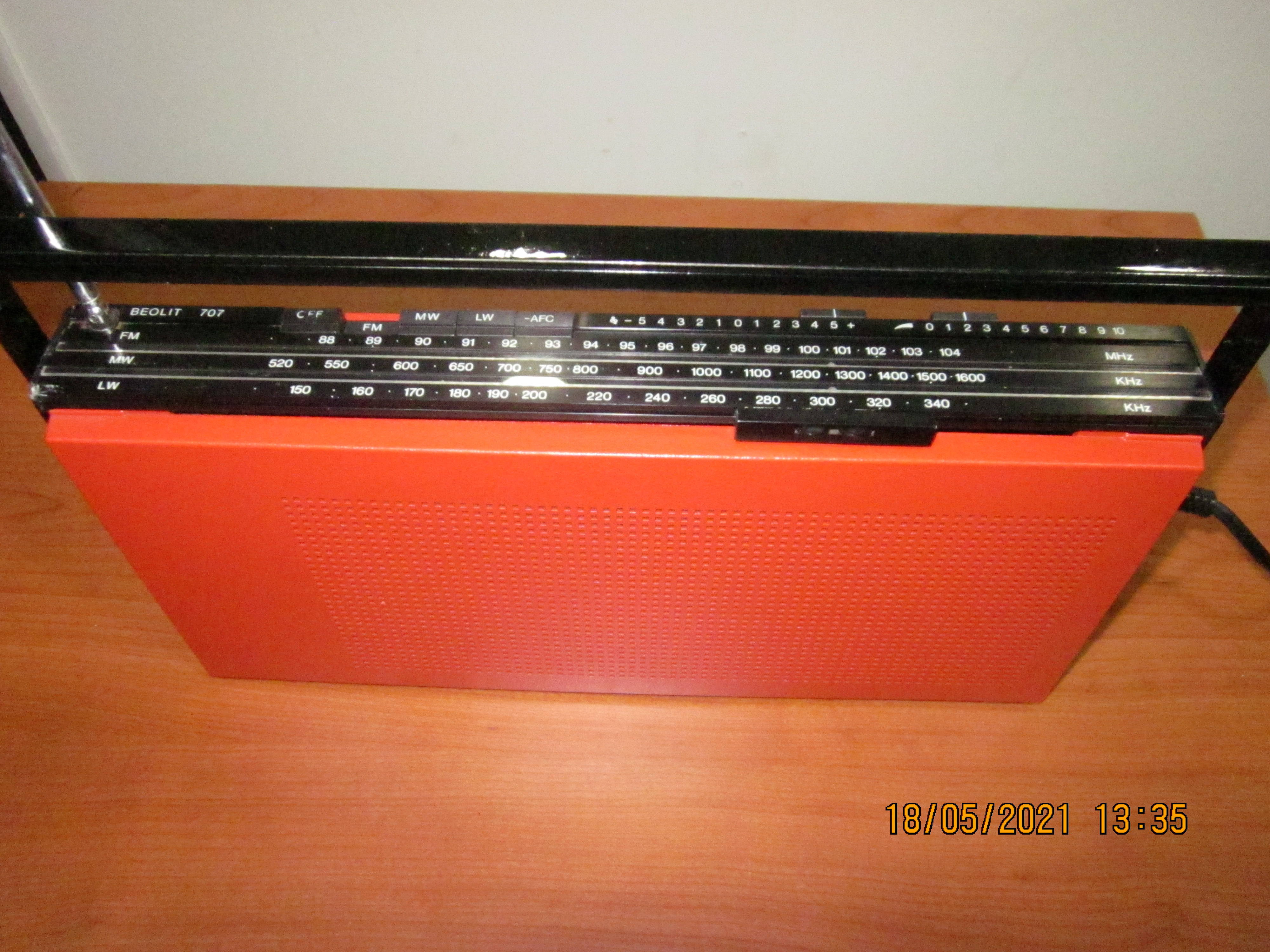

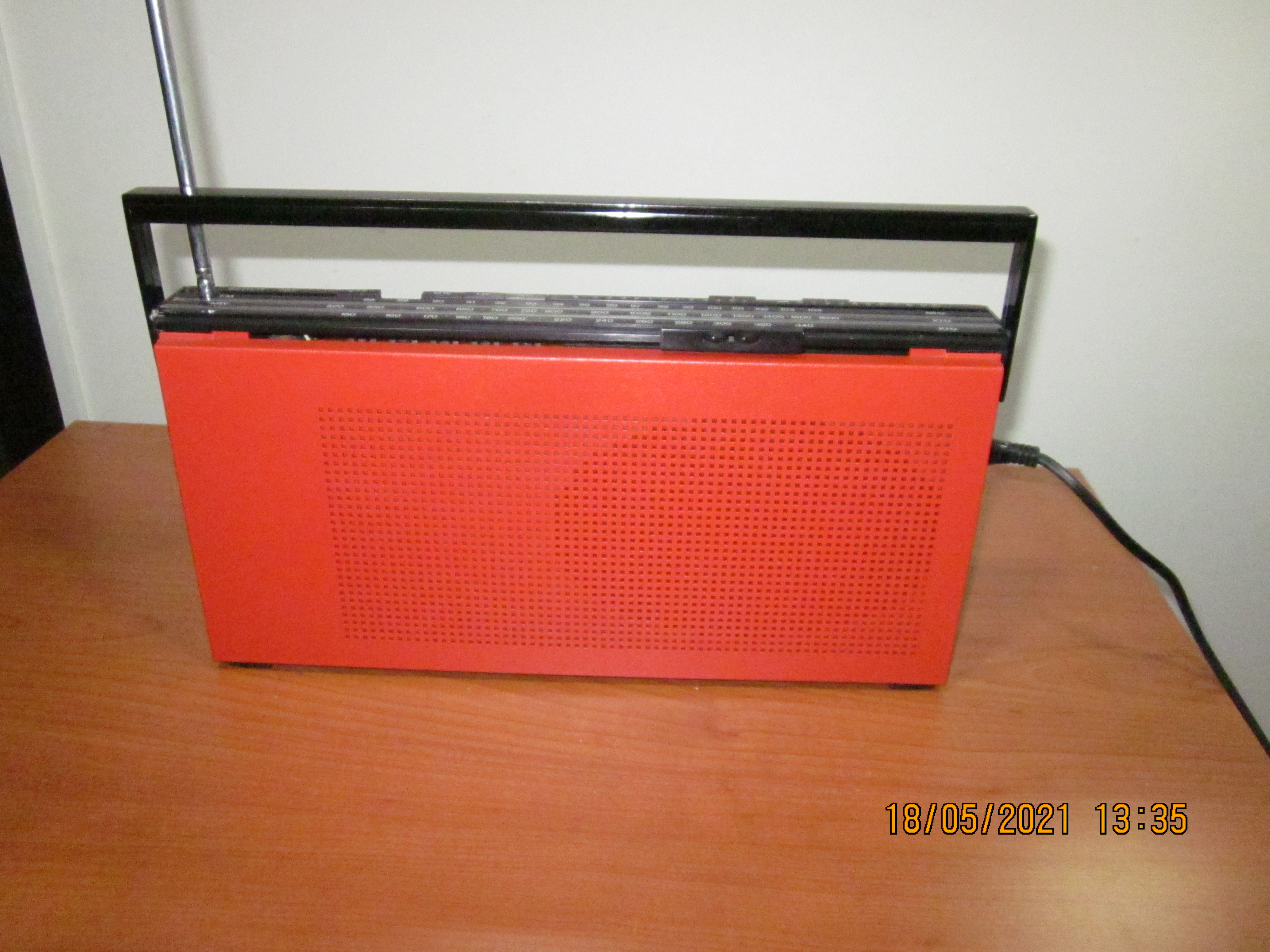

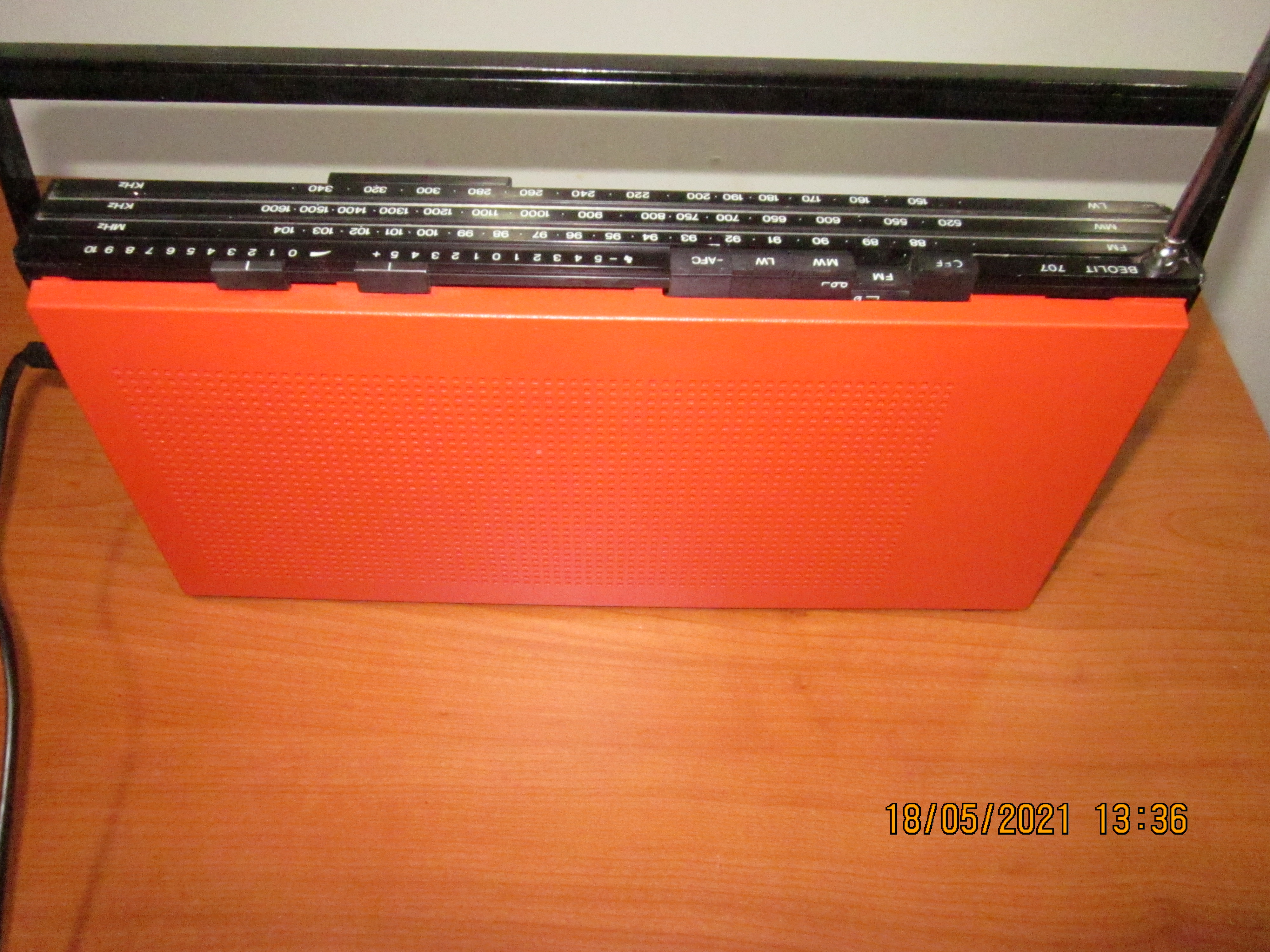

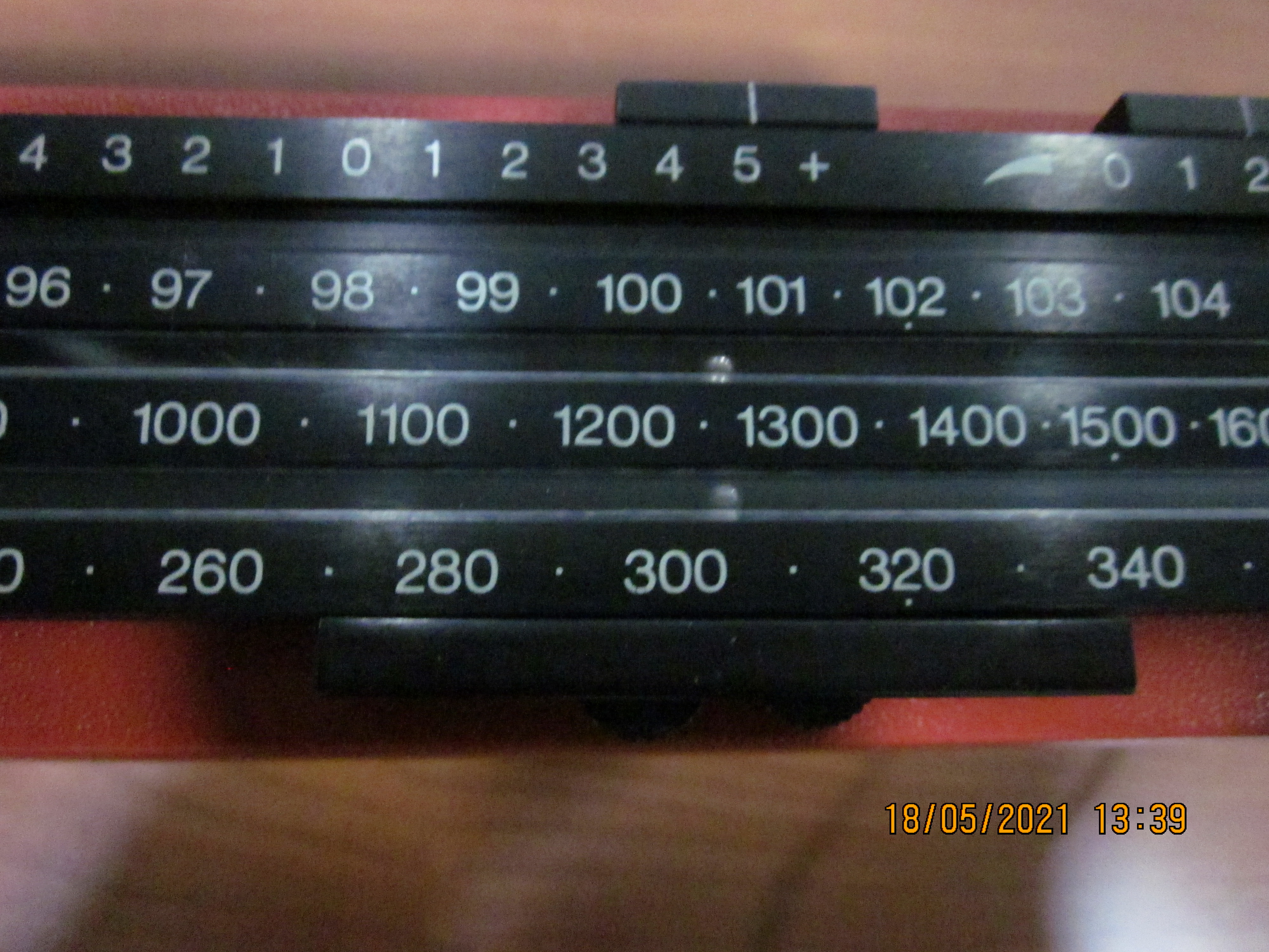

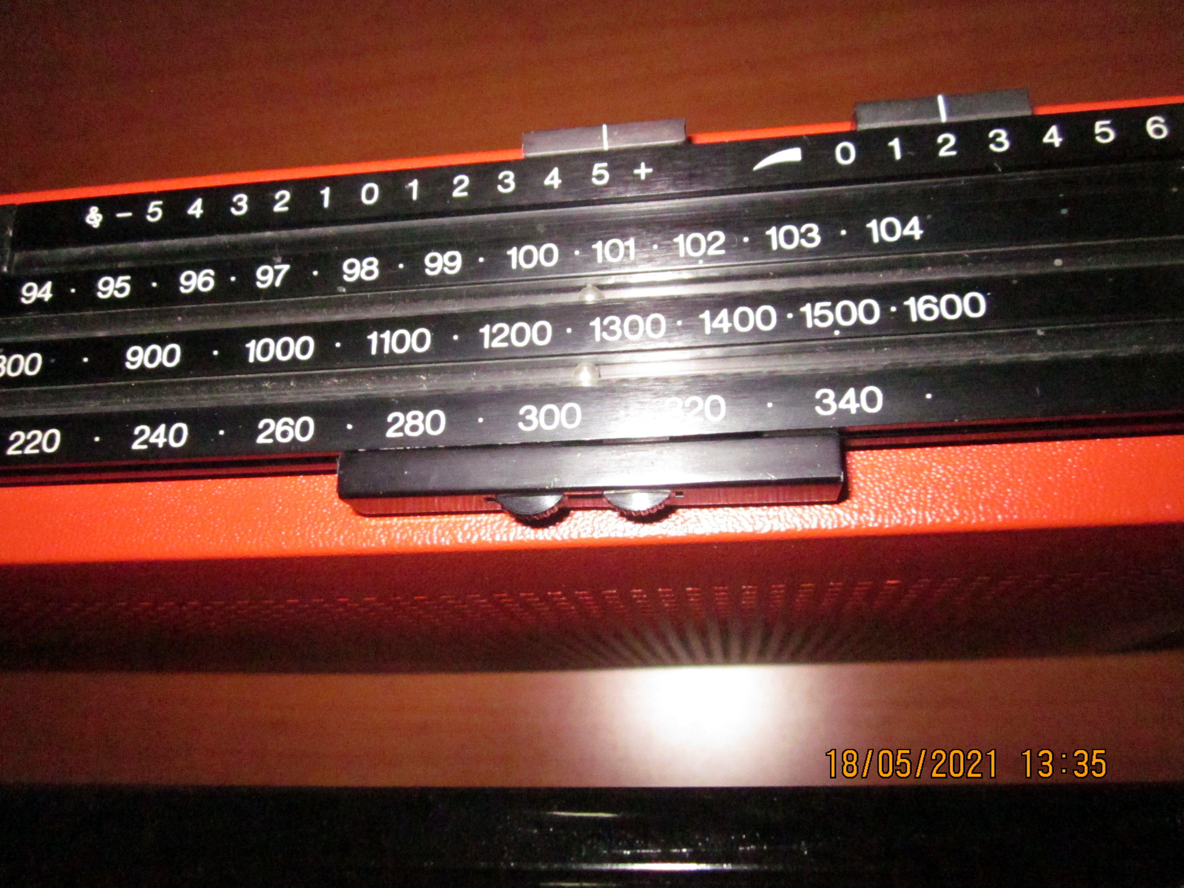

Сегодня вспомнилась понтовая, за много денег датская контора Bang & Olafson и его транзисторный приемник Beolit 707 1975 года рождения.
При толщине приемника всего 6 см он обладает превосходным звуком... это не я придумал , это из рекламного буклета.
Именно с диагнозом "плохой звук" он ко мне и попал.

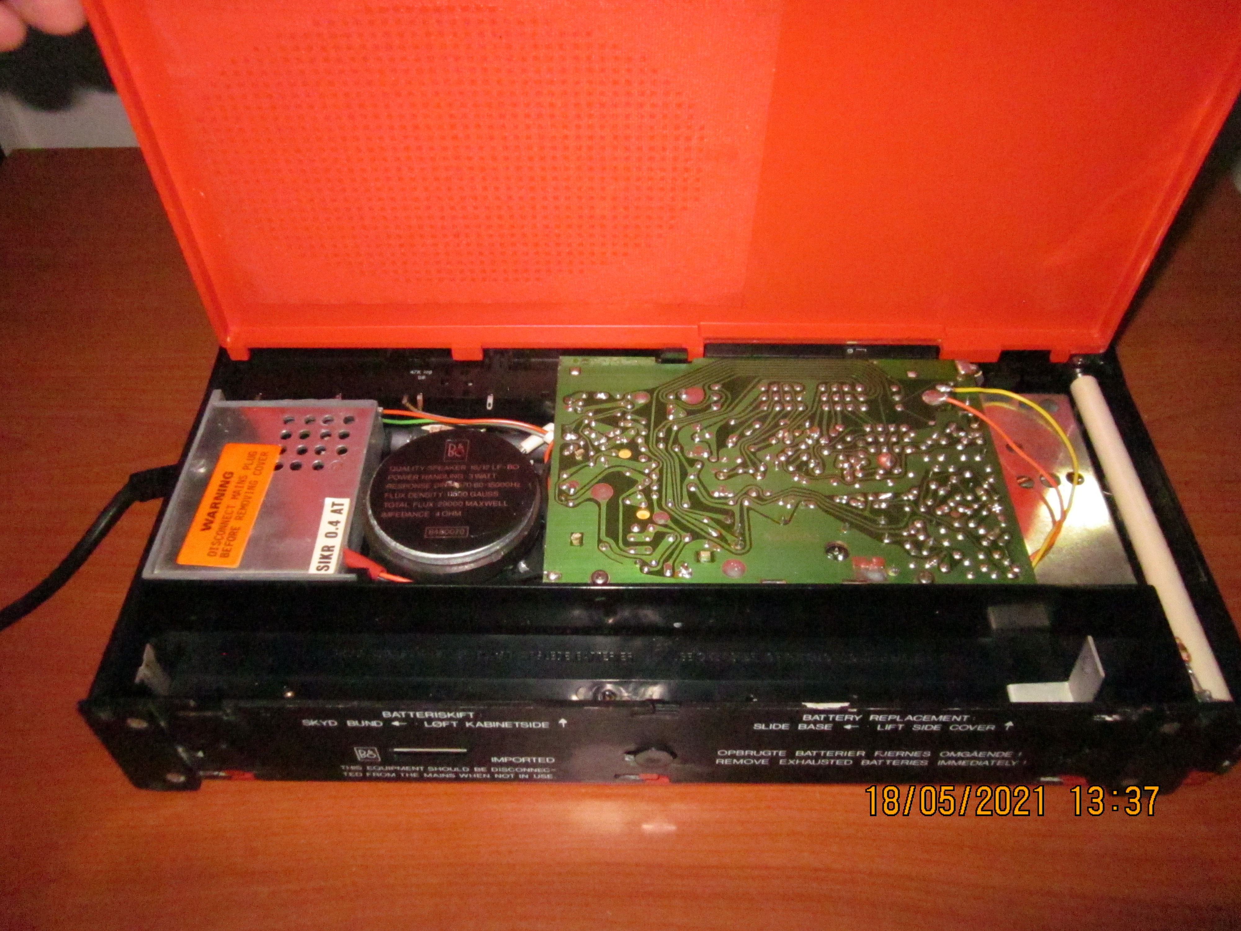

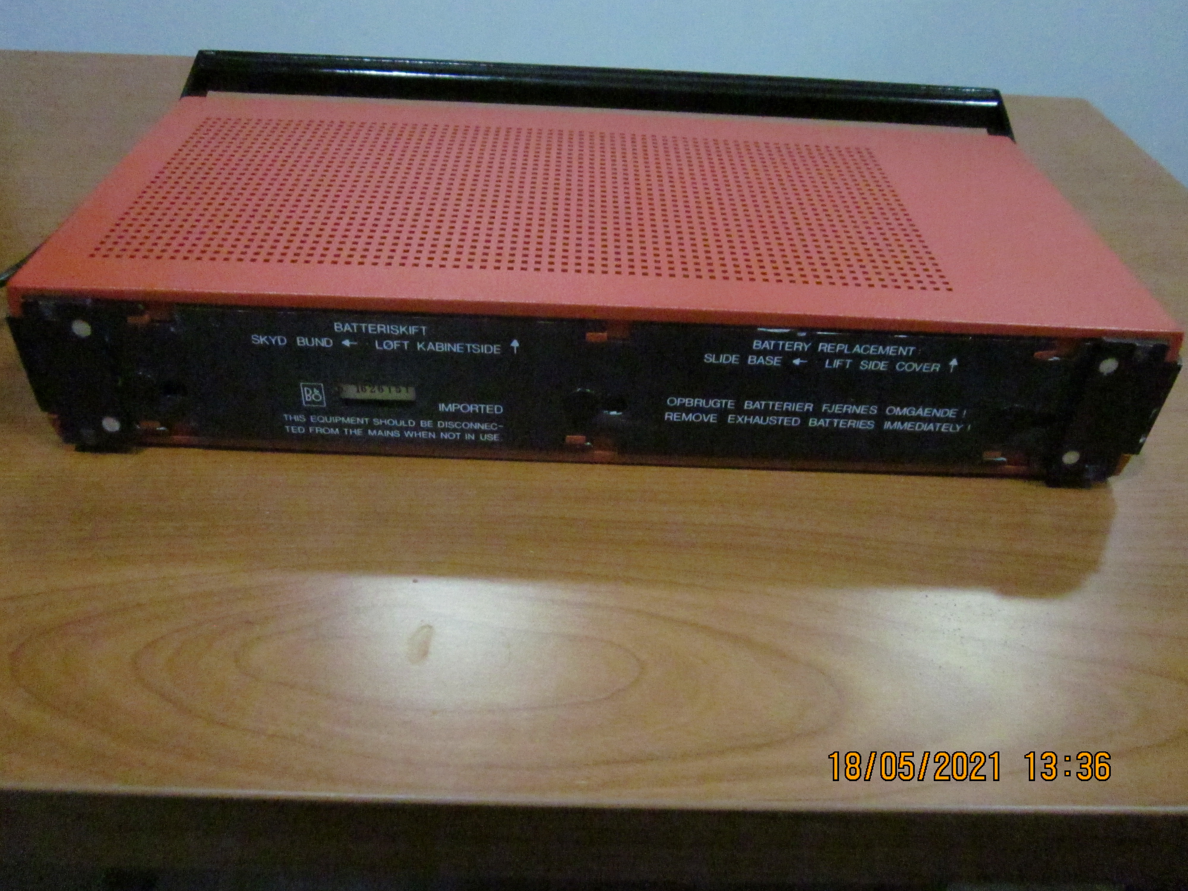

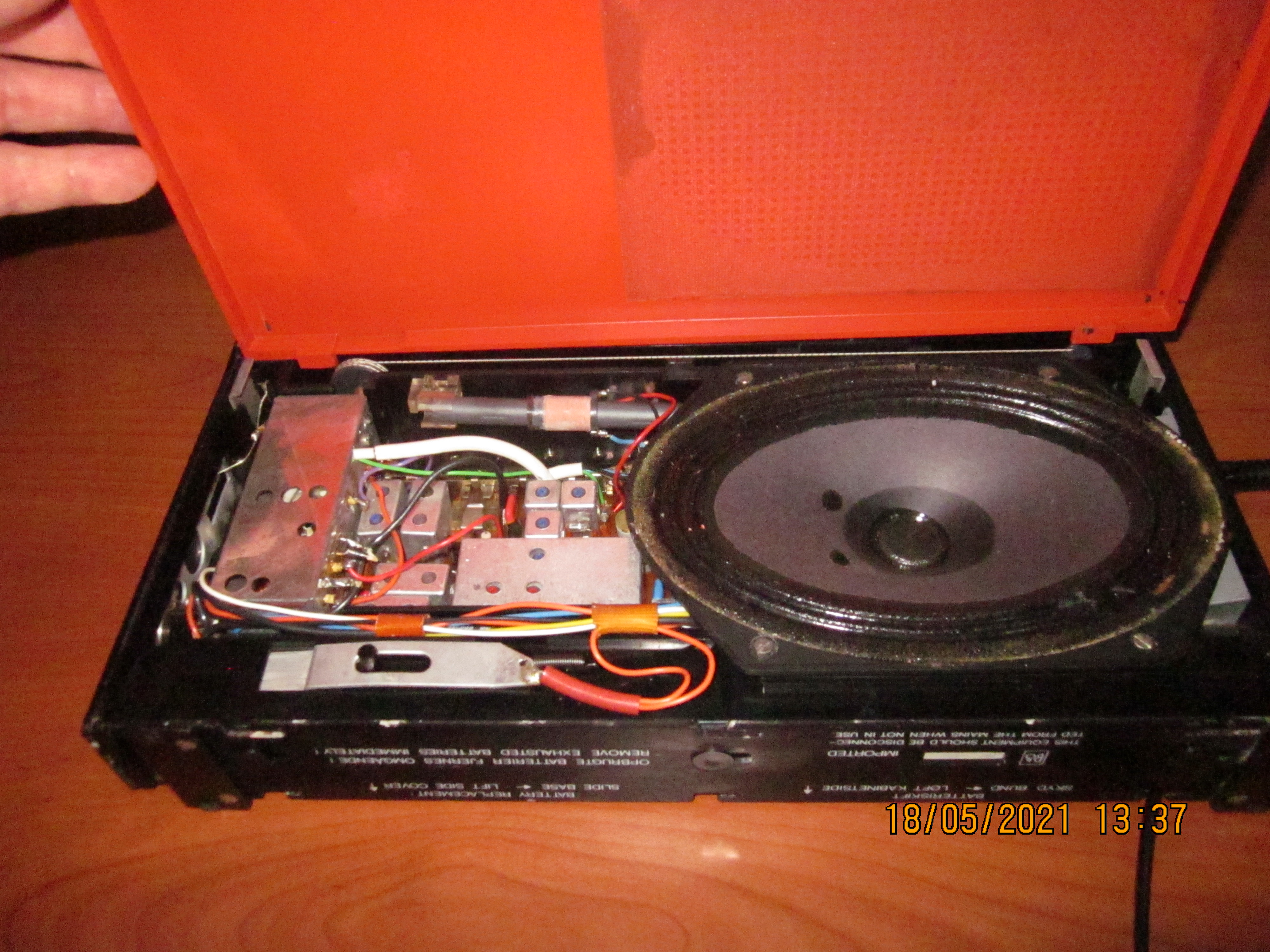

Очень интересные фишки использовали инженеры при создании аппарата, указатель настройки шкалы - шарик, удерживаемый магнитом; батарейный отсек открывается по металлическим салазкам, хотя аппарат пластиковый и при этом можно располовинить корпус. Динамик конечно зачетный, высотой всего 48 мм.
Ремонт свелся к центровке и приклеиванию магнитной системы к корзине, вероятно приемник испытал приличные знакопеременные нагрузки при путешествиях от хозяина к хозяину. магнит оторвало с места посадки и он зажал звуковую катушку.
качество приемника конечно впечатляет, но никак не могу понять владельцев майбахов, ведь и на простом мерседесе можно доехать из точки А в точку Б с приличным комфортом...
