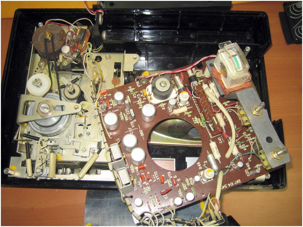

нужна схема иж302 на транзисторах КТ вот от такого
зачем на протяжке эта чёрная штука под выключателем

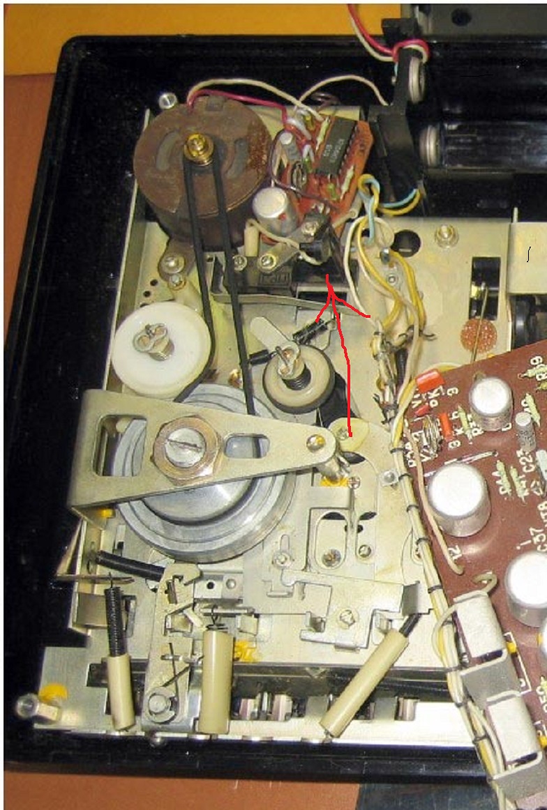

Черная штука (пластик) там за тем,что если стоит советский двигатель с выносной платой РЧВ - то она задействована для фиксации платы.
Если мотор со стабилизатором внутри - то эта пластмасска не нужна. Но ставили во все аппараты.
У меня их очень много проходило. везде стоит такая пластмасска.
Схемы нет (к сожалению) да он и без нее легко ремнотируется. Для начала все электролиты поменяйте и процентов 90 аппарат оживает.
Только с платой поосторожнее - дорожки тонкие и от перегрева отлетают...

У вас ,кстати ,стоит наш мотор - но плата находится в горизонтальном положении.
Бывает так,что ее вертикально ставили - вот тогда черная пластмассовая деталь нужна для фиксации платы. Чтобы не шаталась. Такая конфигурация как у вас мне не попадалась...
И в плате РЧВ меняйте тоже 2 кондера. Так же обязательно переберите двигатель,иначе он нормально работать не будет.

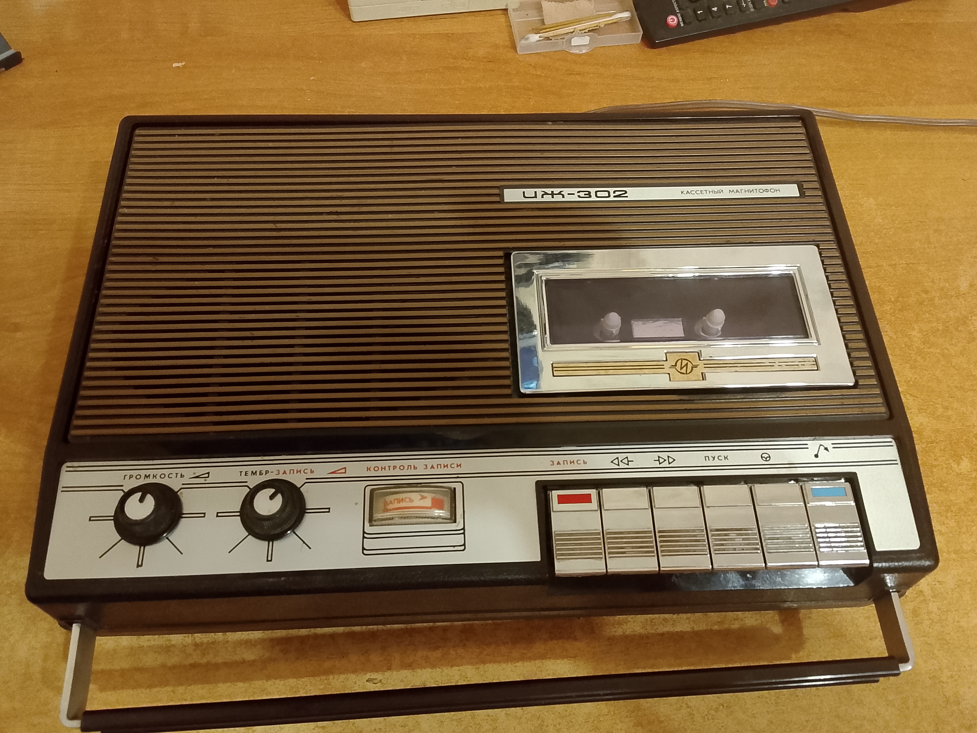

Кстати, да.. Плата более, чем не частая!.. Уж сколько их перехвал, такое впервые вижу..
Какого года аппарат, если не секрет?

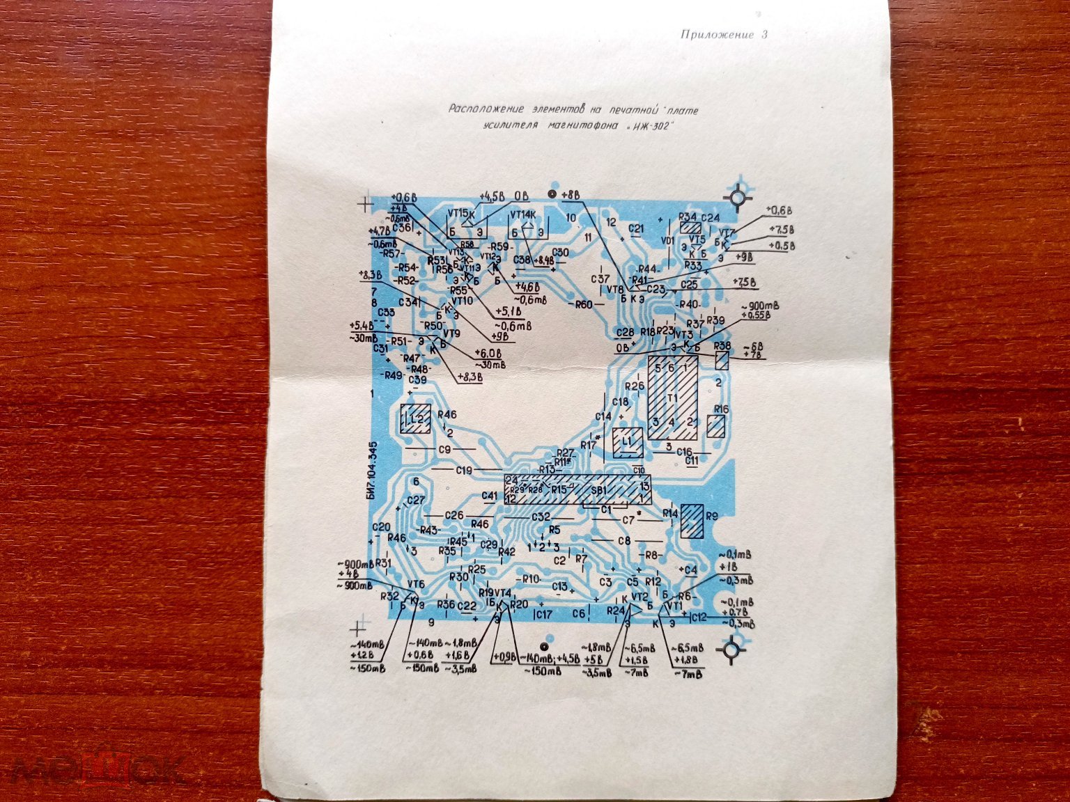

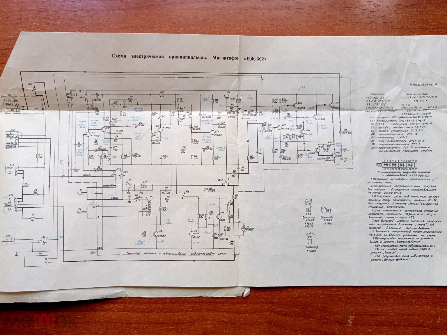

https://disk.yandex.ru/d/jBZIW1ct4lza-g 9922 качайте, правда там фото, но видно хорошо.

Спецом посмотрел в виртуальном музее схемы Иж-302 и Электроник-302 - все на кт315,3102 и пр... Есть УНЧ на ГТ403 - версий полно!
И фраза про преемственность схем оттуда: "Кассетный магнитофон "ИЖ-302" с I-кв 1982 года выпускал Ижевский мотозавод. Магнитофон создан на базе магнитофона ''Электроника-302'', учитывая модернизации." Не понимаю, в чём проблема!?

Борис 63
Этот движок с убитой НТ11
можно напихать 3102 4 штуки с резистором
но у него верхний подшипник люфтит
поставил sankyo
protol

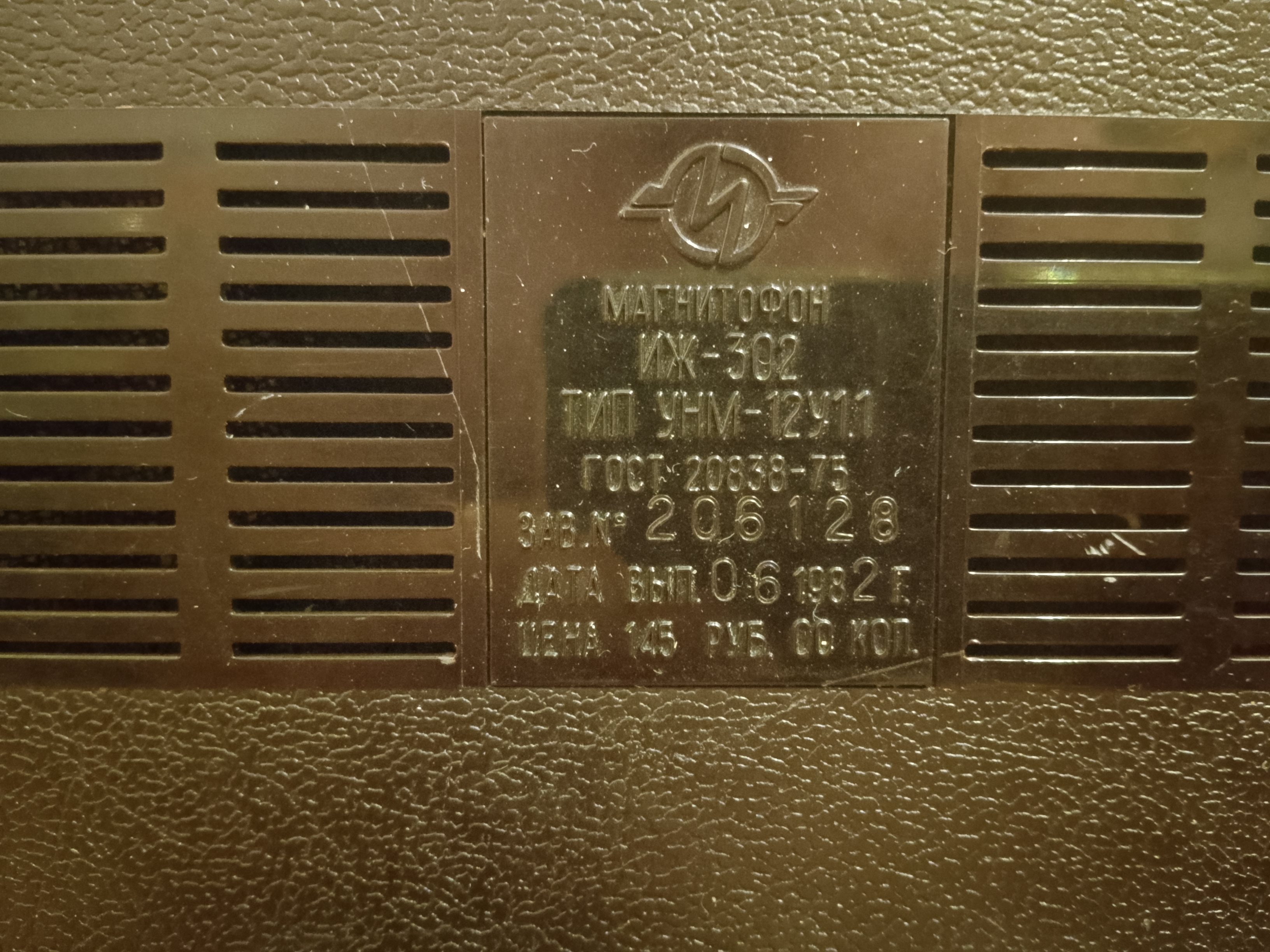

Завтра гляну точно но вроде 1982 или 1983
фото приложу
