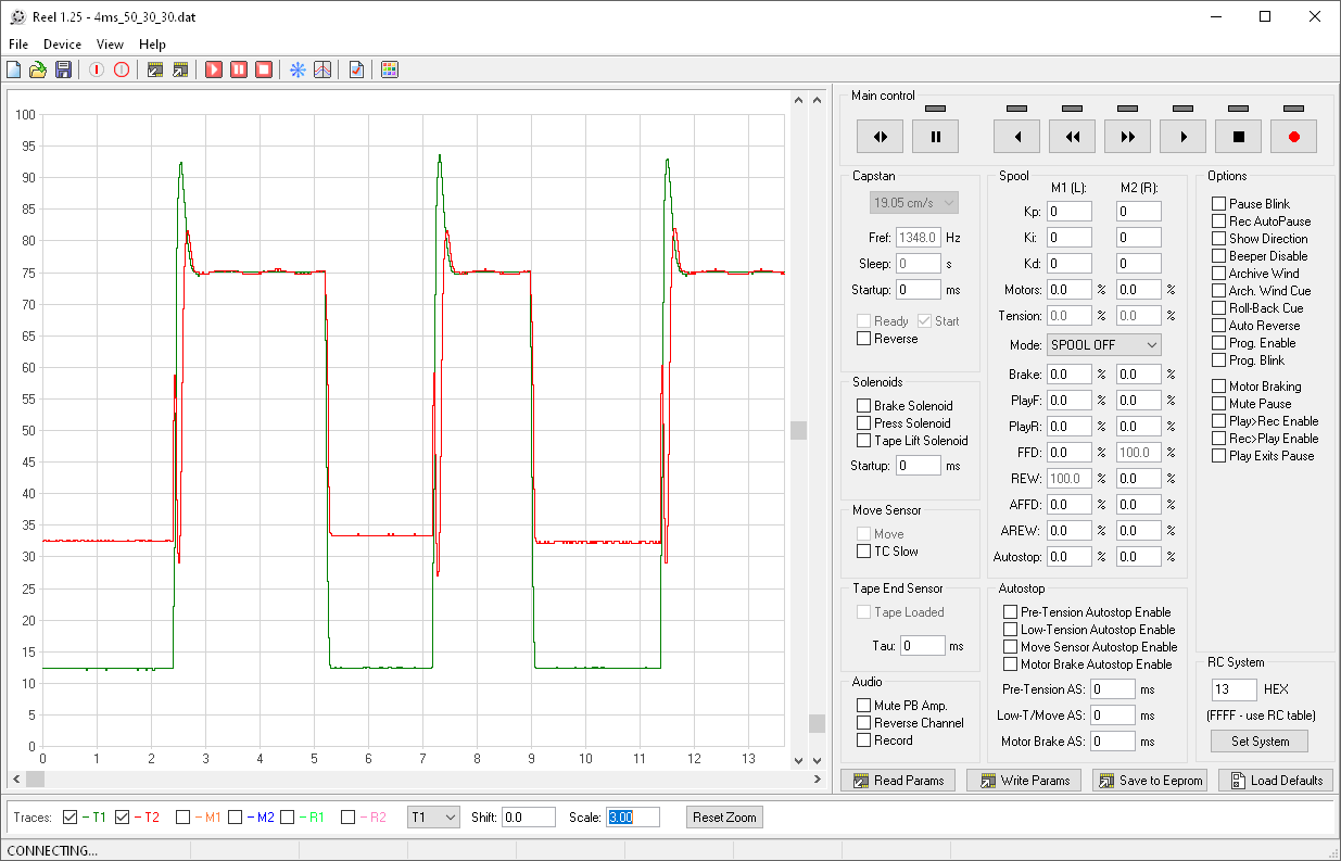

ну вот прямо сейчас мучаюсь с подбором коэффициентов АЦП датчиков натяжения -> ПИД -> ЦАП двигателей.
и тут вылезает прямая зависимость от кривости пружин.....

eddddy писал(а): Сб сен 05, 2026 11:47 amну вот прямо сейчас мучаюсь с подбором коэффициентов
Тоже проходил через это. Чтобы лишь бы как работало, получилось за пару дней. Подбирал коэффициенты, контролируя график натяжения и тока моторов. Но потом долгая проверка в разных режимах, с разными катушками, с разным отношением количества ленты. Если добиться идеала в одних условиях, то появляется выброс или неустойчивость в других. Получилось примерно вот такое (присоединил скриншот). Полка на 75 - это номинальное натяжение. Нижние полки для левого и правого датчиков получились разные, это где остаются натяжители в режиме Стоп, когда срабатывают механические тормоза. Полки совпадают при одинаковом количестве ленты на катушках. Видно, что выбросы натяжения не очень большие. На одном из датчиков видна небольшая модуляция натяжения в такт с оборотами двигателя. Это плохо - не хватает усиления в петле, а у двигателя есть пульсации момента. Но с увеличением усиления всё рушится, теряется устойчивость.

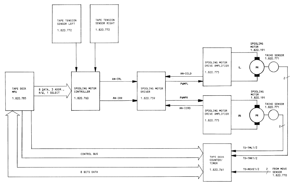

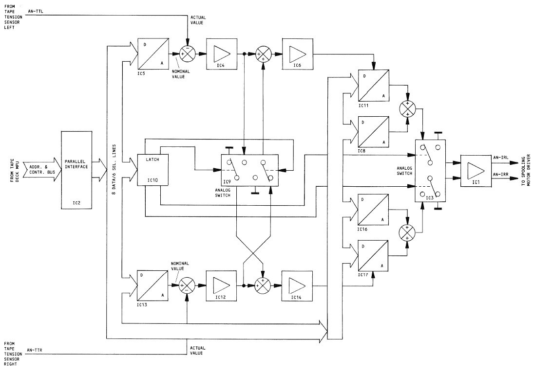

видимо, разные инженерные школы проектирования магнитофонов - одни считали нужным и ставили, другие - нет.
соответственно, схемы/алгоритмы управления разные.
в том же а820 - вычисление скорости вращения рулонов напрямую рулит петлей САР, помимо ПИДа по сигналу ДН.

eddddy писал(а): Сб сен 05, 2026 7:11 pmа820 - вычисление скорости вращения рулонов напрямую рулит петлей САР, помимо ПИДа по сигналу ДН
Тоже планировал поставить датчики вращения на боковые узлы, даже изготовил пластины с отражающими секторами для установки в тормозные барабаны. Под ними хорошо становится плата с SMD отражающими оптронами. Но алгоритмически совершенно не понимаю, для чего использовать информацию с этих датчиков. От скорости вращения боковых узлов в САР натяжения ничего не зависит. Зависимость есть от инерции катушек, но при этом диаметр рулона может быть разным, сама катушка может быть другой. Единственное полезное применение - это предотвратить паразитное обратное вращение подающей катушки при срабатывании автостопа. Но только ради этого ставить датчики вряд ли оправданно. У Studer, скорее всего, они используются только в режиме Edit, которого в бытовом магнитофоне нет.
Вот блок-схема управления боковыми двигателями A820. Видно, что сигналы с таходатчиков идут толкьо на счетчик. Причем непонятно, зачем. Счетчик ведь работает от обводного ролика :i_dont_know:
А регуляторы натяжения у него аналоговые, в цифре задается только рабочая точка и коэффициенты (аналоговый сигнал регулируется с помощью умножающих ЦАП):

Leoniv писал(а): Сб сен 05, 2026 7:58 pm Но алгоритмически совершенно не понимаю, для чего использовать информацию с этих датчиков
соотношение скорости вращения = информация о наполненности бобин, их размеров (расчет текущего радиуса).
Leoniv писал(а): Сб сен 05, 2026 7:58 pm От скорости вращения боковых узлов в САР натяжения ничего не зависит.
в случае использования этого метода - зависит. вторая петля управления натяжением ленты.
Leoniv писал(а): Сб сен 05, 2026 7:58 pm Вот блок-схема управления боковыми двигателями A820. Видно, что сигналы с таходатчиков идут толкьо на счетчик
а где на этой картинке таходатчики?
Leoniv писал(а): Сб сен 05, 2026 7:58 pm А регуляторы натяжения у него аналоговые, в цифре задается только рабочая точка и коэффициенты (аналоговый сигнал регулируется с помощью умножающих ЦАП):
оцифровываются же, и потом ПИД + математика от боковых таходатчиков

eddddy писал(а): Сб сен 05, 2026 8:54 pmрывок вверх - на "открытом" узле рычаг дернулся верх, на всю возможную траекторию, до упора, до перегруза САР. в "закрытом" - дернулся слегка, на условную половину свободного хода.
С таким же успехом в "открытом" можно сделать упор на половине хода. А что при больших отклонениях САР уходит в перегрузку - это правильно, формируется максимально возможное воздействие. В "закрытом" большие натяжения ленты датчик просто не будет видеть - траектория ленты станет прямолинейной, угол охвата будет нулевым. Там вообще будет сильная нелинейность характеристики, потому что угол охвата ролика меняется в зависимости от отклонения. Придется компенсировать формой шторки или программно.
eddddy писал(а): Сб сен 05, 2026 8:54 pmсоотношение скорости вращения = информация о наполненности бобин, их размеров (расчет текущего радиуса).
И что потом с этим делать?
eddddy писал(а): Сб сен 05, 2026 8:54 pmвторая петля управления натяжением ленты
Не представляю совместную работу двух петель.
eddddy писал(а): Сб сен 05, 2026 8:54 pmа где на этой картинке таходатчики?
Так подписаны же, Tacho Sensor.
eddddy писал(а): Сб сен 05, 2026 8:54 pmоцифровываются же, и потом ПИД + математика от боковых таходатчиков
Ничего там не оцифровывается, АЦП нет вообще. Петля регулирования чисто аналоговая, только с помощью ЦАП задается рабочая точка и регулируется коэффициент передачи и постоянное смещение.

eddddy писал(а): Сб сен 05, 2026 9:19 pmданные таходатчиков подмешиваются уже в аналоговом виде
Нет там таких цепей, посмотрите схему. Никуда они не подмешиваются.
