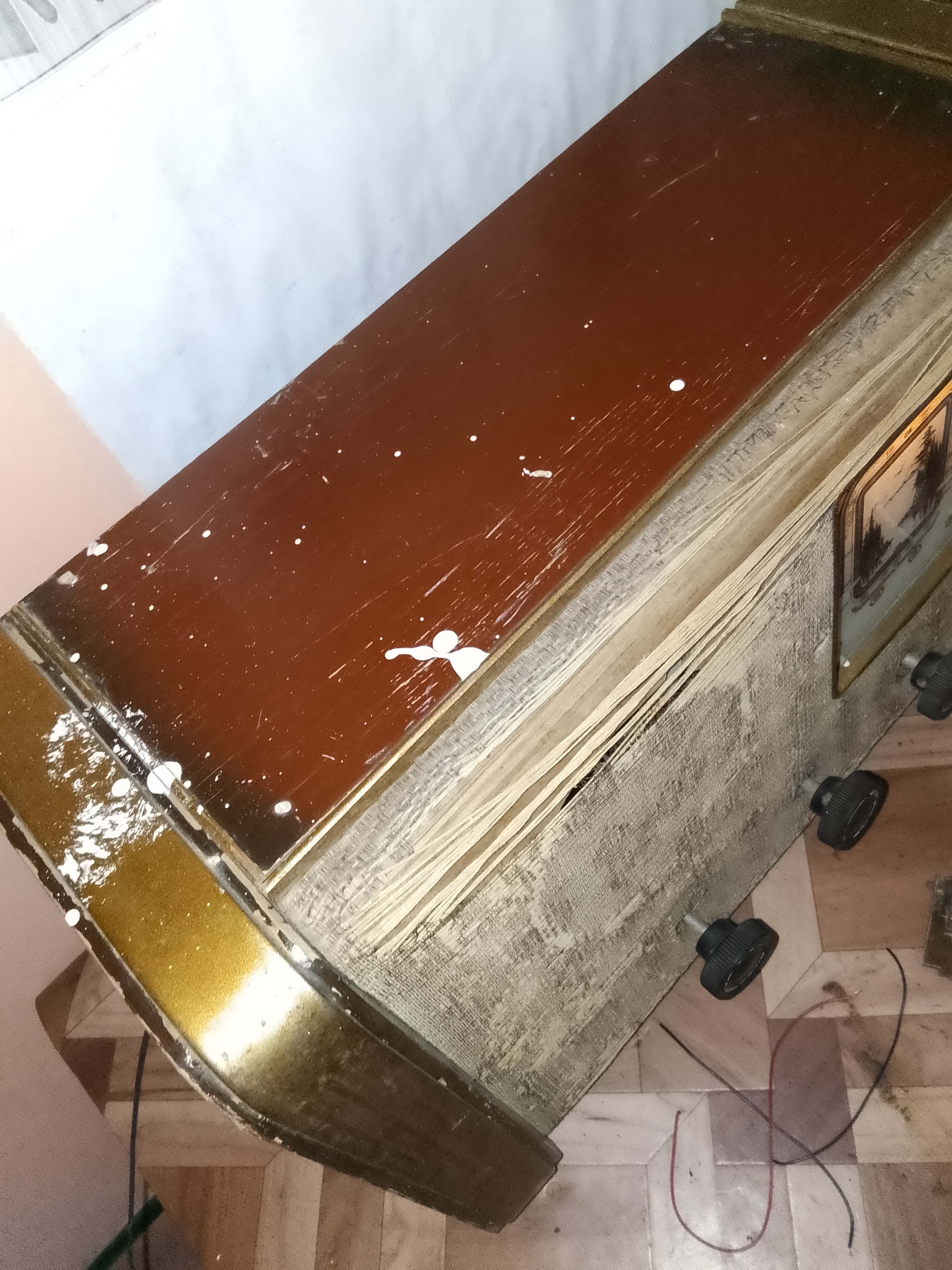

Всем радиолюбительский салют! Сегодня приехал из России этот раритет, и в нём несколько нелегальных мигрантов - маленьких паучков. Были какими-то вялыми, видимо сказался долгий перелёт, или просто голодали на складе, сидя в ожидании в закупоренном ящике. Вот судьба, вылупиться в никуда, и сидеть да надеяться, может кто купит этот аппарат. Бедные зверюги. В общем, жалко стало этих доходяг, отпустил их с миром осваивать новые территории, и знакомиться с местными аборигенами. При осмотре пациента пришёл в полный восторг, внутри всё родное, 1961 года, да и сам он скорее жив, чем мёртв. Одна только загвоздка - на деревянной крышке и боковых позолоченных накладках была накапана малярная краска. Горестно сначала было сие созерцать, так как понимаешь, что начав растворять или соскабливать краску, неизбежно заденешь покраску приёмника. Но с другой стороны, эти беспорядочные капли краски тоже добавляют аппарату шарма. Вид стал ещё более заюзанным. В общем, я готов смириться с этим, но вдруг есть какой-то способ? Краска обычная комнатная.

Уточню, краска ещё с советских времён, она прямо окаменела.

Былобы лучшее, елибы вместо ссылки на раретет прислали реальное фото.
Возможны варианты, например феном греть, маслом если повезёт.
в конце концов этот приёмник проще перекрасить. там не сложно

Отмочить слюной (раз двадцать) и соскрести ногтем.

Можно попробовать смочить ватную палочку растворителем и аккуратно попробовать отмыть краску. Если не поможет, то тогда снимать весь лак полностью и покрывать корпус заново. С пластиковыми накладками примерно тоже самое.

В качестве растворителя когда-то использовал Димексид (искать в аптеках). Только сначала проверьте в незаметном месте, на растворит ли родной лак

Смотря какая краска, нитро, масляная, водоэмульсионка, от этого нужно отталкиваться для удаления, нитро растворяет ацетон, старая «окаменевшая» масляная краска удаляется чисто механически.Yuri1981 писал(а): Пт авг 21, 2026 4:54 pmОдна только загвоздка - на деревянной крышке и боковых позолоченных накладках была накапана малярная краска.
В ряде случаев бывало стачивал наплывы минигравером с последующей полировкой.

Мда, наверное долго пришлось бы это делать, краска легла на широкой площади. Ладно, наверное оставлю как есть, заляпанный верх в общем-то гармонирует с ободранной тканью. Да и не дружу я с древесиной, если сдеру родную покраску, заново аппарат не смогу восстановить. Заметил, что чем более древний и ушатанный аппарат притаскиваю на работу, тем в большем восторге коллектив. Всё ходят со смартфонами, снимают и в свои тиктоки. Для них всё это невидаль дикая, а мне смешно, я на этом вырос ) Спасибо всем за советы, запишу на будущее.

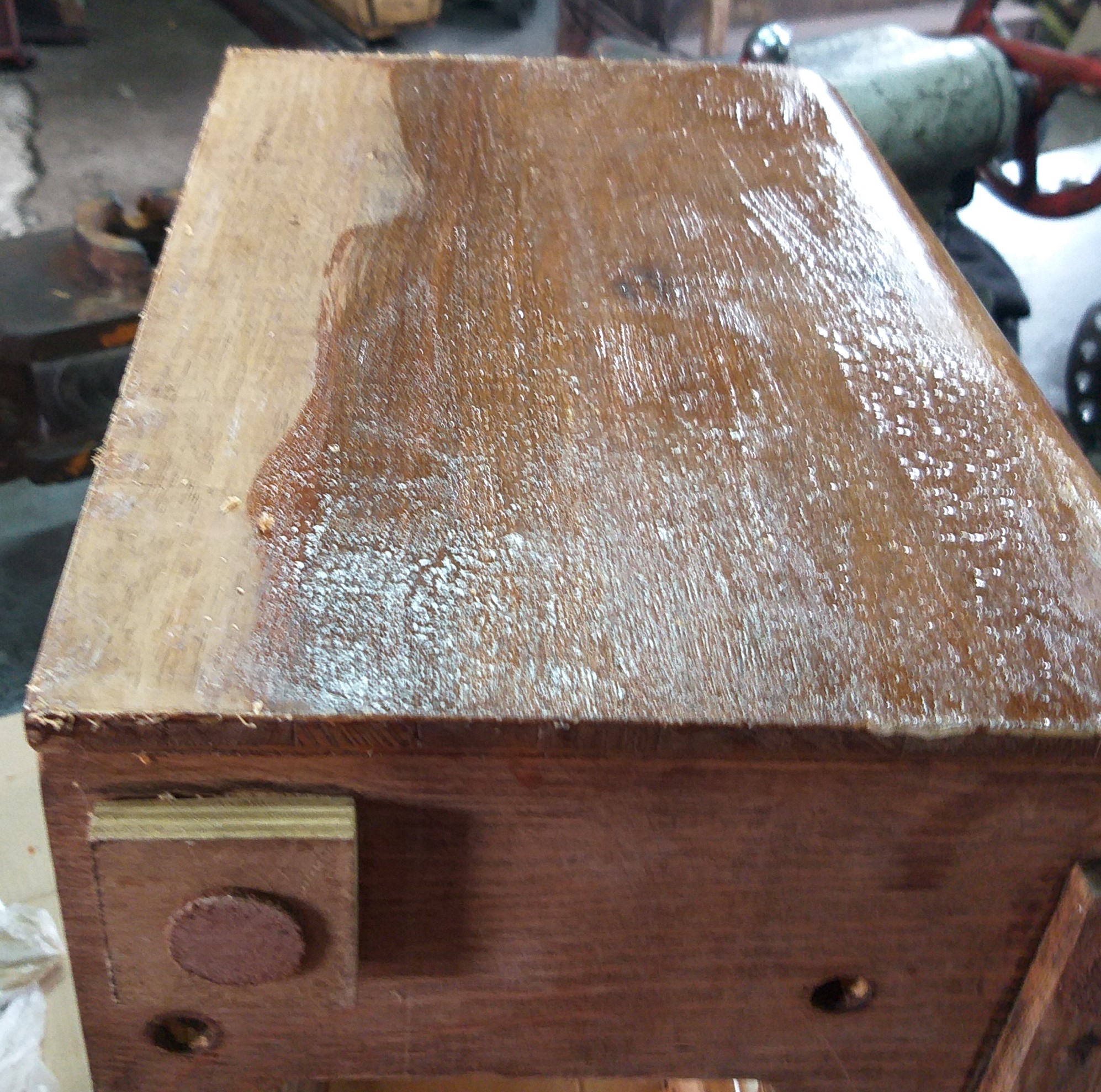

Можно ли убрать краску?
Снимал плохо легший лак гелем для снятия краски...мажешь, краска сворачивается и потом шпателем.
