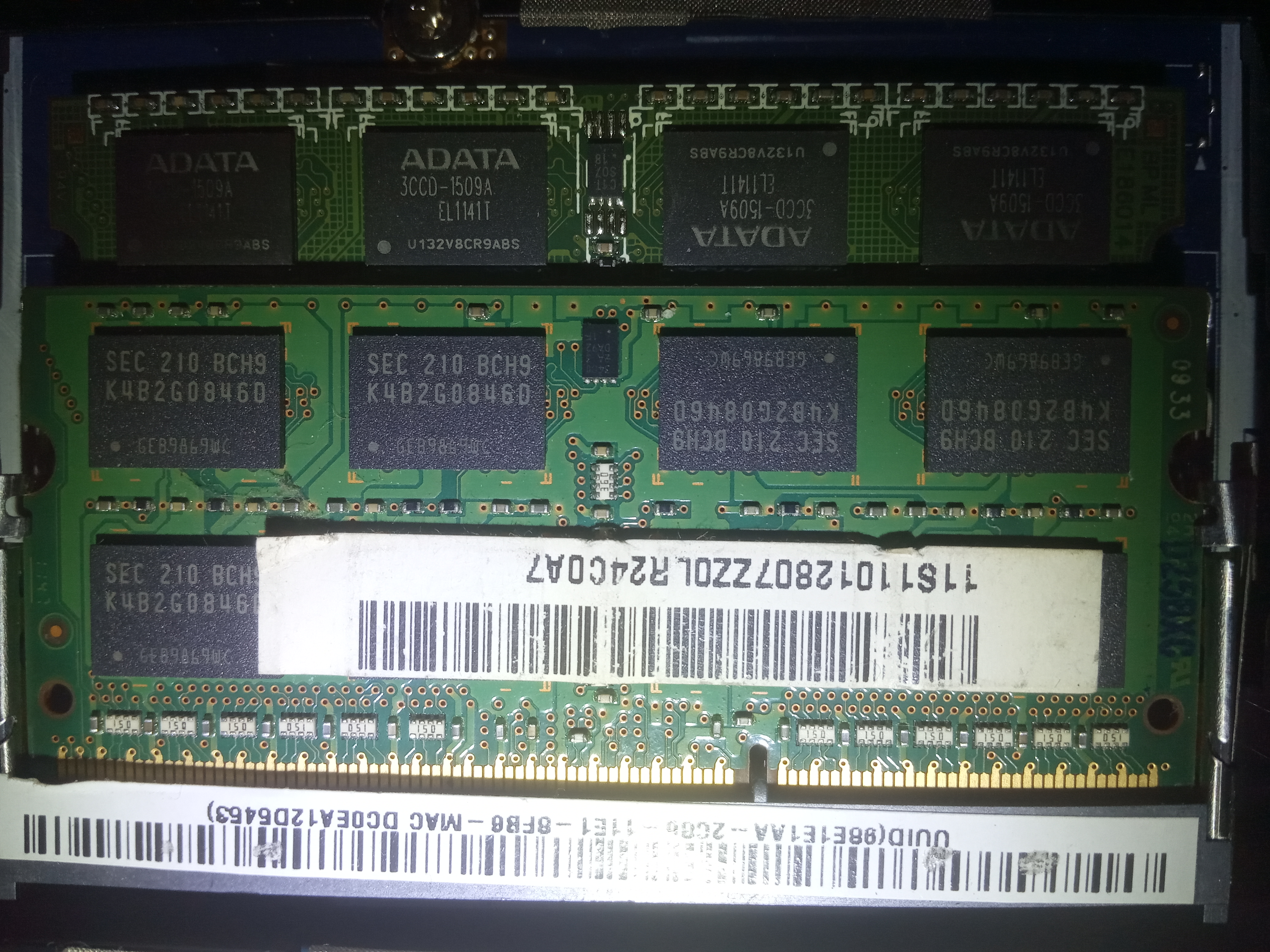

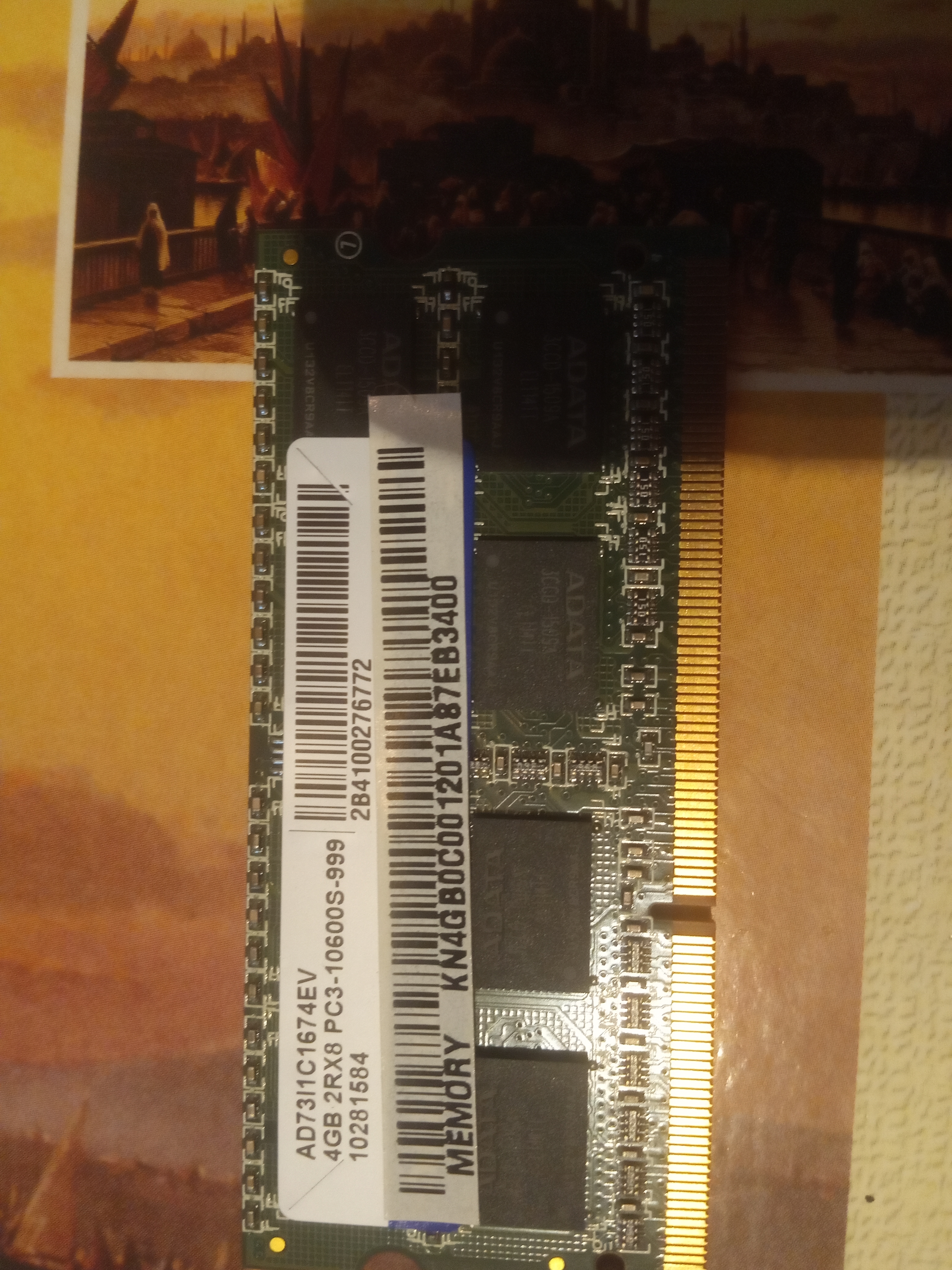

Да и производители разные, насколько мне известно нужно, чтобы обе планки были совершенно одинаковые.
Вот фото.

Sokol1977 писал(а): Чт июл 30, 2026 10:37 pm Да и производители разные, насколько мне известно нужно, чтобы обе планки были совершенно одинаковые.
Это не обязательно, но если будут одинаковые - производительность у ноутбука может быть выше (если в ноутбуке включена поддержка двухканального доступа к памяти).
У Вашего ноутбука кажется максимум поддерживаемой памяти - 8 Гигабайт, как вариант, можно добавить в один слот 8Гигабайтную плашку.
Ещё можно поднять производительность ноутбука заменой HDD на SSD
