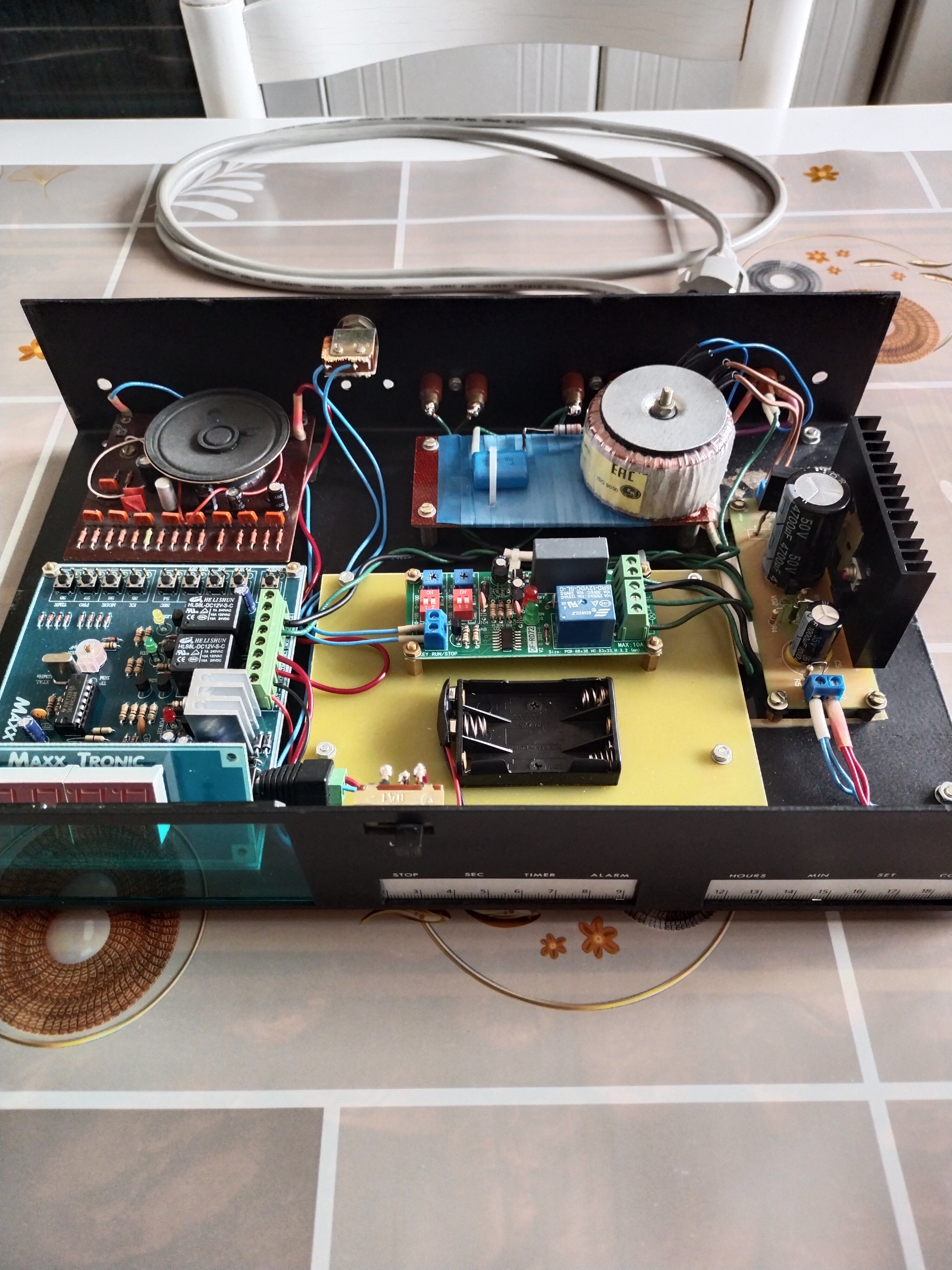

На фото: блок питания, РЭН33 подключено к выпрямительному мосту через выключатель самоблокировки (движок на лицевой панели),
описание таймера и звуковой сигнализатор.
Синее реле на плате в центре - это циклический таймер noname, куплен на Авито. К нему нет претензий, он четко работает. Зелёные провода - это подключение розетки к реле циклического таймера. Запускается и отключается он кнопкой на задней панели.
Звуковой сигнализатор включается подачей питания от первого реле таймера. Второе реле таймера (оба черного цвета) включает РЭН33 и через него блок питания макета (трансформатор PIKO с двумя обмотками: одна с селеновым выпрямителем для движения локомотива и вторая - для работы освещения , светофоров и стрелок).

Исполнительным устройством первого канала является звуковой сигнализатор (псевдосоловей), исполнительным устройством второго канала - блок питания макета. Иногда блок питания подключается к розетке циклического таймера, чтобы запускать макет в ручном режиме. Вместо блока питания также подключал декоративный светильник с лампой накаливания.

Стоп. Питание таймера от батареи? Общий провод (минус) батареи соединен с общим проводом БП и всего остального? На питании таймера - присутсвуют конденсаторы помехо подавляющие? Это все от МастерКита? Конкретные названия блоков (или кат. номера)? https://masterkit.ru/shop

Короче - там "хомут" по общему проводу или нет блокировки по питанию от импульсных помех.

От Мастер кит блок питания NM0607 и таймер BM702F.
Псевдосоловей - это советский конструктор Старт 7216, циклический таймер noname.
Да , вероятно, импульсные помехи сбивают программу. Источник питания один и для таймера и для псевдосоловья и для РЭН33. Есть ли блокировочные конденсаторы на плате таймера, честно не знаю. Набор продавался в сборе без схемы.

Таймер питается от встроенного источника на плате с контрольным красным светодиодом. Когда происходит сбой, светодиод продолжает светить, а индикация замирает или обнуляется.
