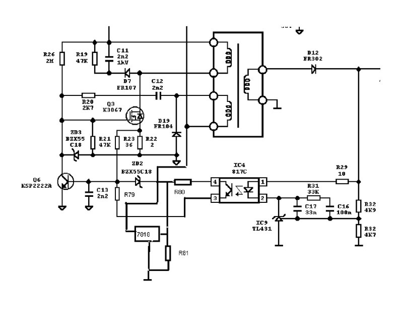

Я примерную схему узла, где сгоревшие резисторы уже выкладывал:
R50 стоит в цепи от +310 вольт к трансформатору дежурного режима.

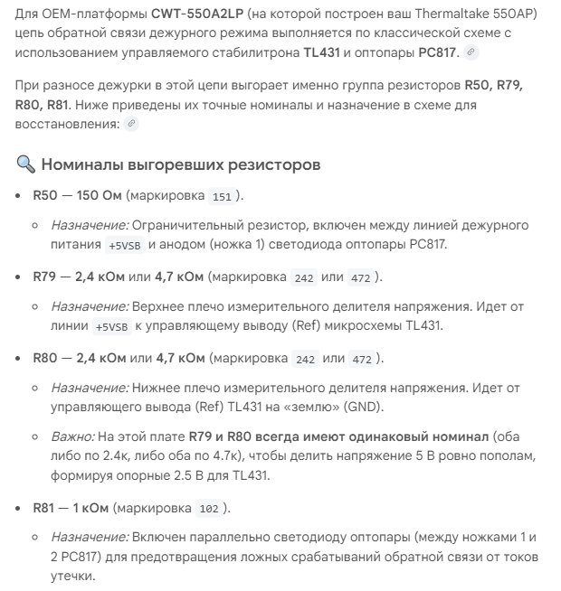

Но вообще забавно...он взял мои исходные данные, которые я выкладывал и прилепил (прилепил от балды) к ним свой "паранормальный" бред из учебника по ремонту БП АТХ. То есть интелект он как бы есть, но на уровне той самой лошади, про которую уже писал.
