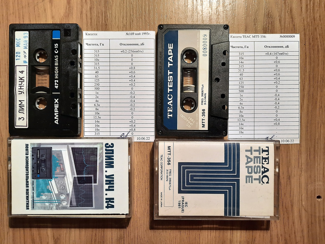

fireproof писал(а): Вт июн 16, 2026 10:18 pm выше 0, 1 слышно в классике.
Видимо это в стандарте ДЖИС, а не ДИН. Даже катушечные Штудеры 70х имели 0,1-0,15%, а это проф.аппараты. Вертушки еще больше, в особенности роликовые...
Кассетный проф. Ревокс Б-215 - 0,1%, а это уже конец 80х гг...
fireproof писал(а): Вт июн 16, 2026 10:18 pm баба Варя по разбросу в тире написала
Не, просто в аналоге точнее сделать архисложно.
Феррумная ЛИМ 92 года видимо не фирменная... ЛИМ писали на хроме Ампекс-472 по технологии хром на 120.
На фото сравнение ЛИМ с аналогичным Тиком МТТ-356 и протокол без баб Варь))))

VeschiiOleg писал(а): Вт июн 23, 2026 10:55 am Видимо это в стандарте ДЖИС, а не ДИН. Даже катушечные Штудеры 70х имели 0,1-0,15%, а это проф.аппараты. Вертушки еще больше, в особенности роликовые...
Олег, а я и не говорю , что при таких цифрах - это не слышно. :wink: ... с такими цифрами детонация особенных произведений слышна 99% .... у меня есть интернетовский виниловый флак энигмы- не знаю , зачем они пытались вытянуть ВЧ - но даже и там( 1 экземпляр к сожалению) детонация на уши и мозг давит... видимо , только мне с ушам повезло.... не расстраивайтесь... :day5:
VeschiiOleg писал(а): Вт июн 23, 2026 10:55 am в аналоге точнее сделать архисложно.
логично..... а померять на ОТК - можно? или Мы берём 1 из 10 в партии и на всех вкладышах партии повторяем сие каракули?.... а какой- то умник на второй смене перемотает 3 раза кассету и запишет с детонацией 0, 04 ..... тоже на утро тётя Варя придёт и напишет 0,08 :yahoo:

pict/2026/06/23/3%D0%9B%D0%98%D0%9C%20% ... c1bf3b.jpg
никакого доверия :ruka:
Я не понимаю прецизионных вещей , где не проверена и завизирована подписью при перепроверке ОТК каждая частота( с указанием со знаком выявленной цифры)

fireproof писал(а): Вт июн 23, 2026 12:04 pm Я не понимаю прецизионных вещей , где не проверена и завизирована подписью при перепроверке ОТК каждая частота( с указанием со знаком выявленной цифры)
Это называется протокол калибровки. Делается он на момент эксплуатации (в данном случае реализация 2022г). Протокол позволяет учесть реальное состояние кассеты и внести поправки накаждой частоте (!), сделав измерение еще точнее. Подпись стоит внизу.
Изготовитель - ВНИИТР, серьезная контора с мировым именем, метрологическое сопровождение тоже - контора из законодательного конгломерата с аккредитацией на поверку и калибровку.
Но не доверять не запрещается. Просто в этом случае у Вас не будет никакого инструмента))))))
Boris Putintsev писал(а): Вт июн 23, 2026 1:05 pm лучше лент эти двух человек,
Никитинскую проверяли, с уровневой была ошибка в 1,5дБ)))) Но у него кассеты - самописные. На поздних он вроде исправил, после наших многократных постов в сети. Но это по данным разведки)))
Азимутальная ошибка у ЛИМа 2угл мин. Но если взять мировых брендов, то между ними рассогласование в 90грд по фазе. Это в допуске но чудовищно много. Какой азимут ставить - вопрос всегда был философским. Если измерять АЧХ - то строго по кассете с частоткой. Если магнитофон клиентский, тот только по музыкальным записям клиента, иначе после настройки его фонотека играть не будет. Если аппарат новый, то - по любой фирменной. Я рекомендовал бы ЛИМ он близко к Тику.

VeschiiOleg писал(а): Ср июн 24, 2026 9:46 am Протокол позволяет учесть реальное состояние кассеты
покупать- только такие... а не шило
....зачем фото тогда стока выставили .?.. нужно после поверки было сфотографировать ... с протоколом на номерную кассету :day5: :beer:
