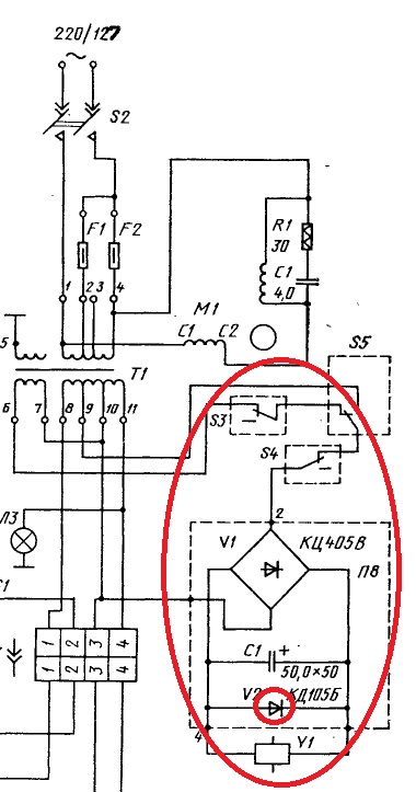

VAL99,посмотрите саму кнопку, если нехороший контакт то такой эффект может быть.
Если переключатель переключает ноль и фазу то одну секцию переключателя исключите ,т.е замените перемычкой.
Может конденсатор на двигатель, двигатель постоянно включен ,т.е. его обесточить и включить Ноту, послушать разницу.

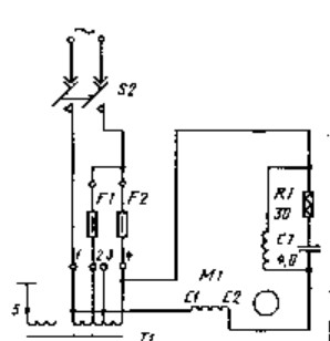

Бред схема, как так Ф1 и Ф2 замыкают обмотку трансформатора.

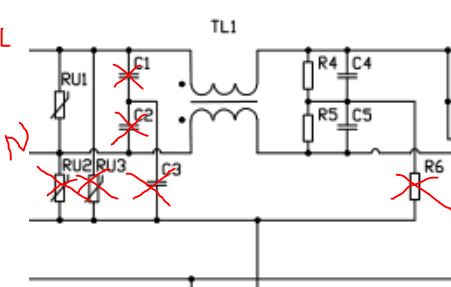

это всё относится к синфазному входному фильтру, работает только при использовании трехжильного сетевого провода (с подключением к РЕ),VAL99 писал(а): Вт июн 09, 2026 5:24 pm я так понимаю, что в данном случае может помочь вот эта часть схемы
и предназначено для ограждения питающей сети от помех, вызванных подключаемым прибором (по нормам ЭМИ/ЭМС)
в обратную сторону не работает

Электромагнит при включении в сеть магнитофона не включается если не включить кнопкой.
Если при включении воспроизведения появляется ба-бах,тогда другой вопрос, тогда проверить сам магнит, может он "испортился", также может испортиться диод и конденсатор.

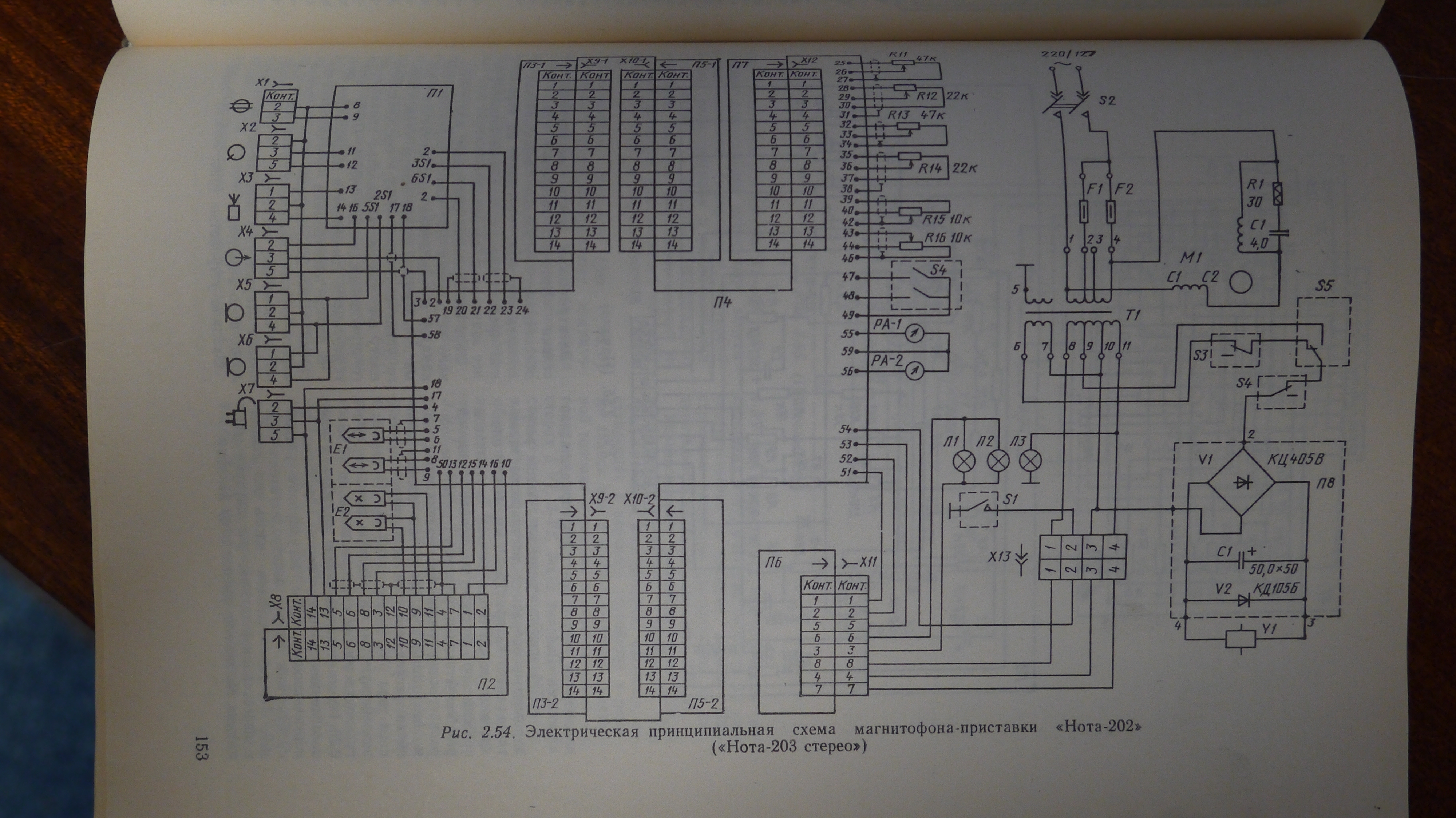

В Ноте где тиристор?
Полной схемы Ноты у меня нет, веренее есть но книгу куда-то засунул.

Магнитофон-приставка «Нота-202-стерео» оснащен однофазным асинхронным электродвигателем КД-6-4 (или КД-6-4-УХЛ4)- лично у меня никаких шумов и ба-бахов в сети от этого двигателя не замечено вовсе.
От неправильно собранного электромагнита такой бабах возможен и неисправного диода.
Диод, подключенный параллельно катушке реле в обратном направлении, защищает управляющие элементы схемы от разрушительного скачка высокого напряжения. Этот процесс возникает при выключении катушки и называется ЭДС самоиндукции. Без защитного диода напряжение может достигать сотен или тысяч вольт, пробивая транзисторы или вызывая сильное искрение механических контактов.
