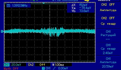

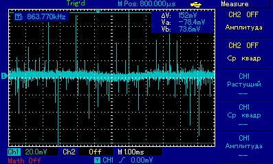

Посмотрел внимательнее, видимо первый раз не туда ткнул :smile: В питание лезет конечно, вот что имею по шине 15в.
первый снимок с подключенным индикатором, второй без индикатора

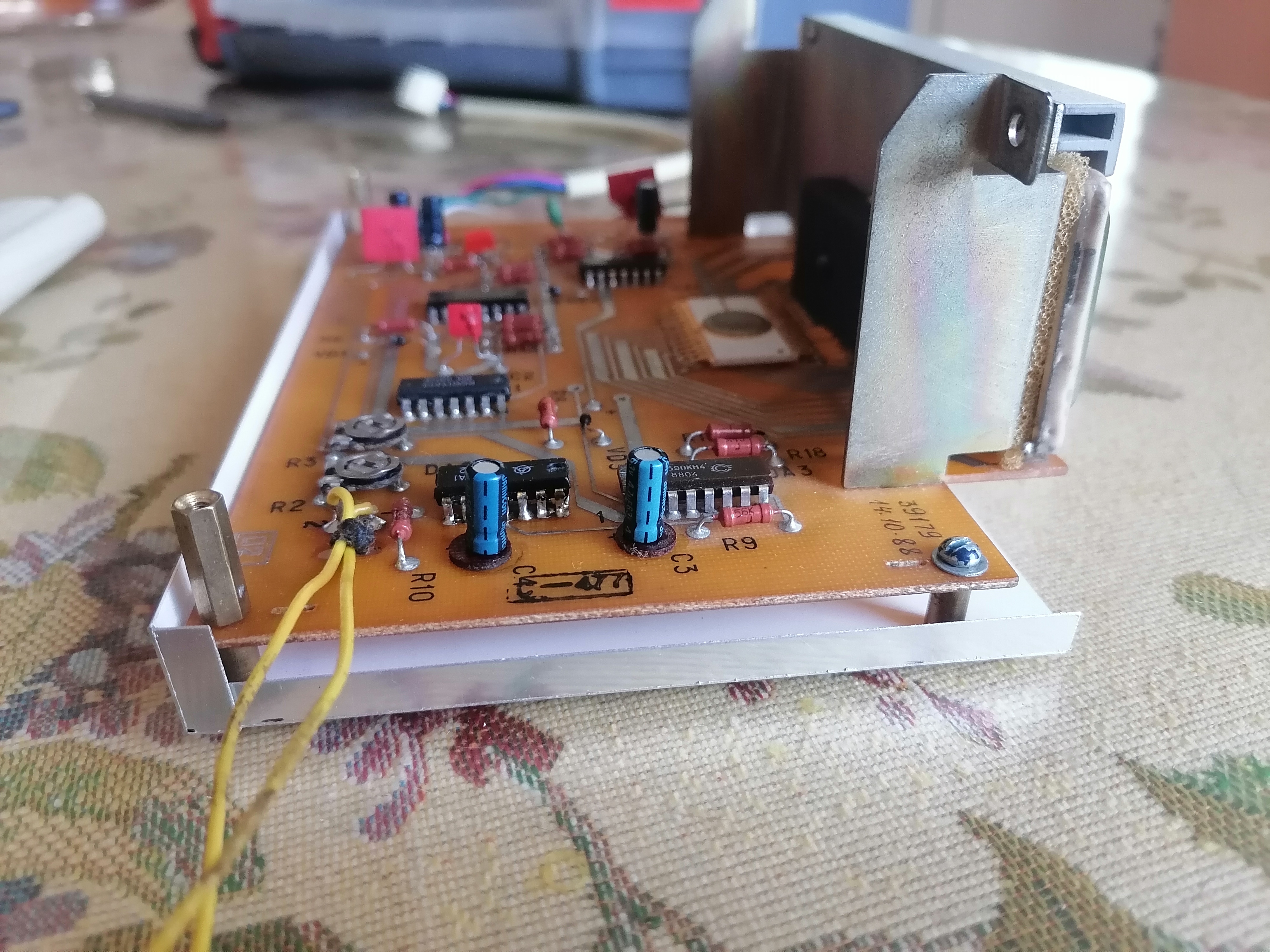

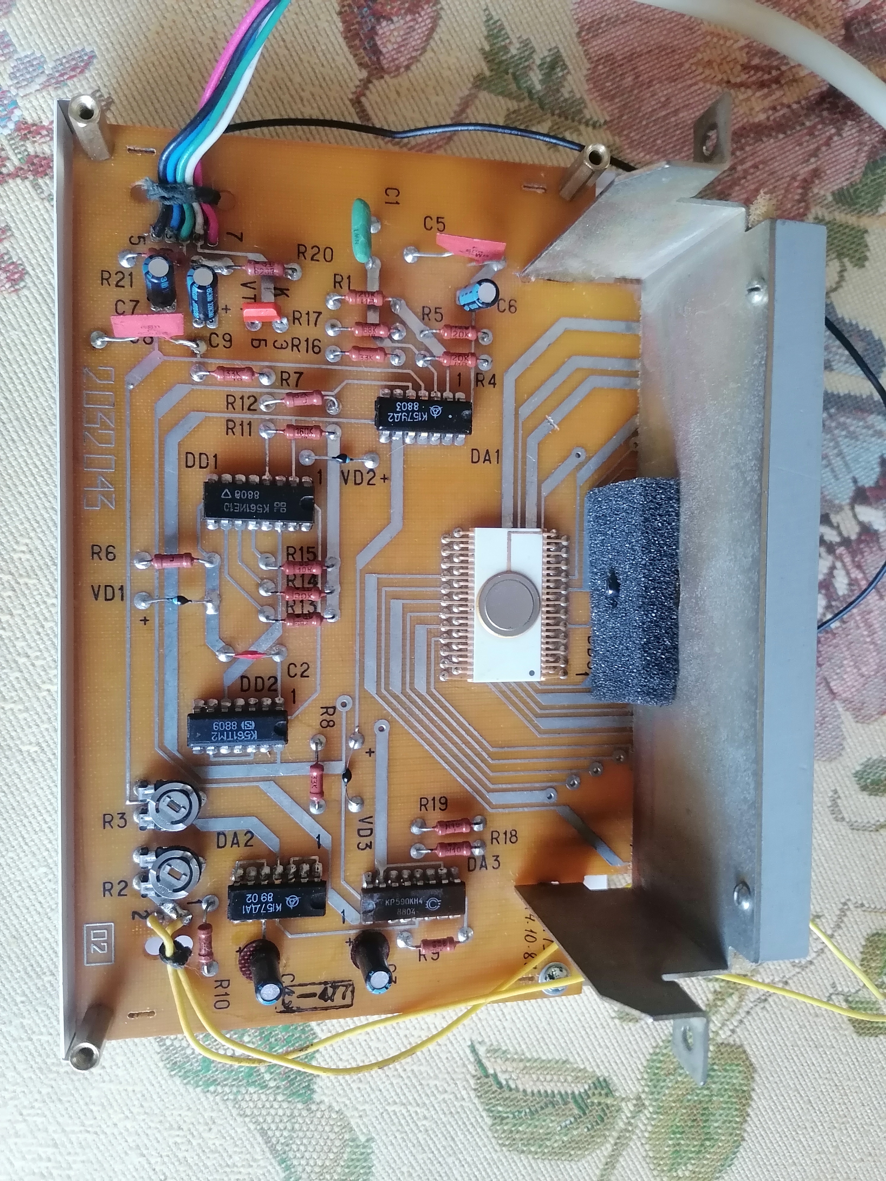

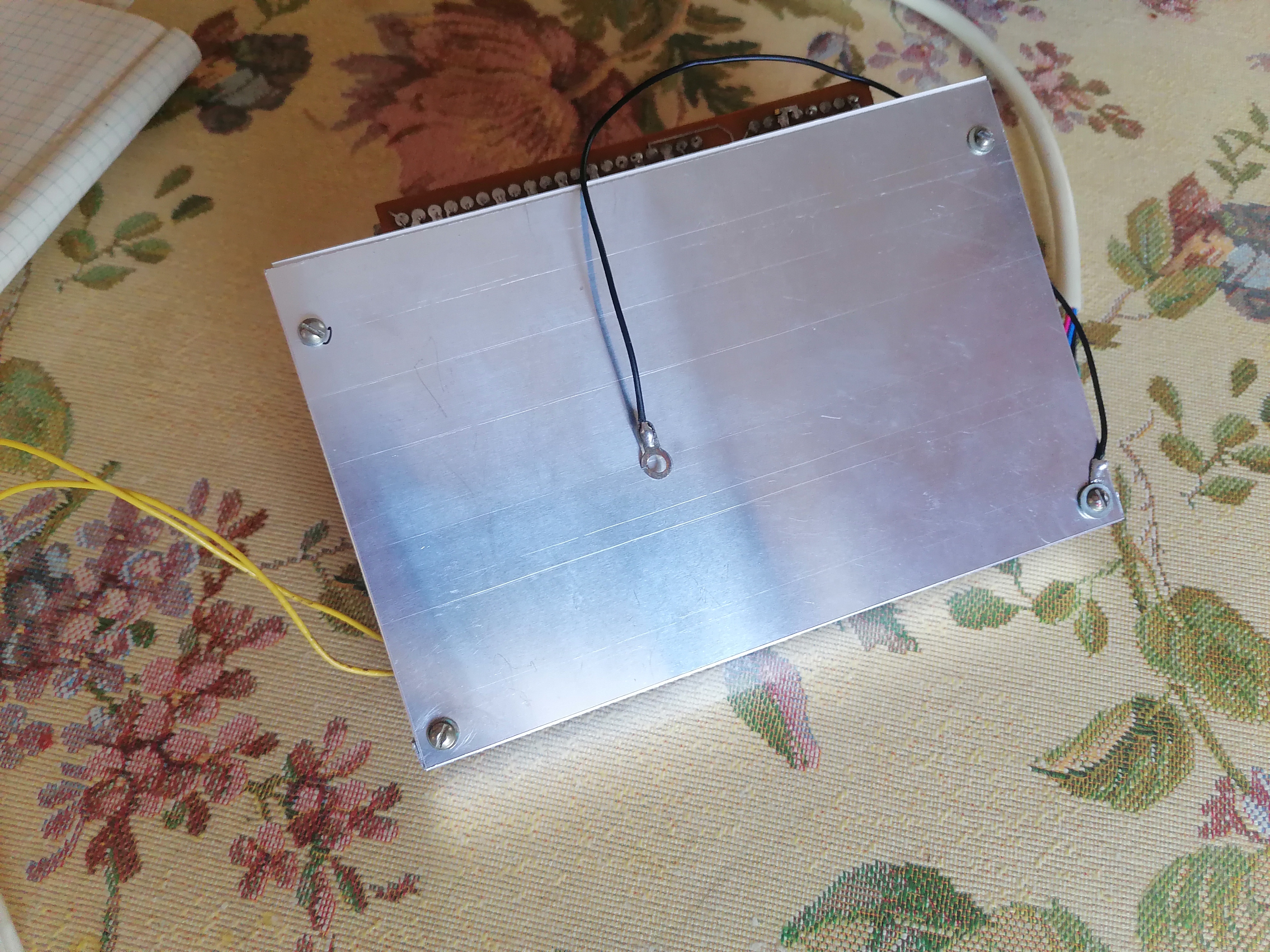

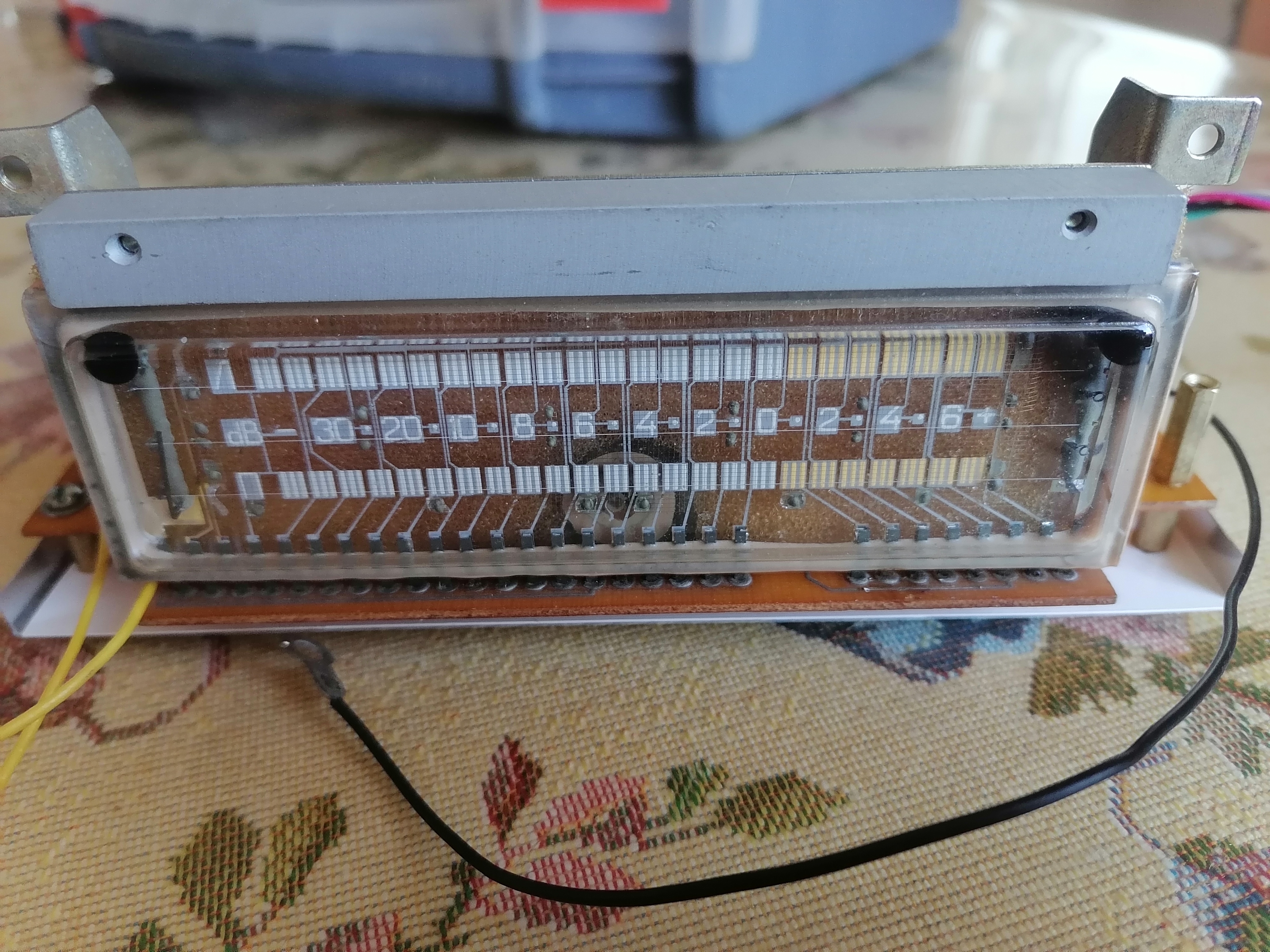

Продолжу, вот сама плата индикатора, такой я ещё не встречал, от серийной 007 отличается всем, схемой,колбой, процессором, размер колбы больше.
Сделал экран снизу из алюминия, стало лучше намного, попробую сверху ещё закрыть. Фонит сама плата и наводит своё излучение на звуковую часть. Пробовал выносить плату из корпуса, было тихо.

Экранчики красивыя, гибка замечательная, только одно маленькое Но. Делать их надо из магнитных материалов, при отсутствии листового пермалоя , хотя бы из жести. Железяка 0.5 - 0.7мм вааще красота. :da:

Игорь40 писал(а): Пн июн 01, 2026 7:30 pmСделал экран снизу из алюминия, стало лучше намного
Главое тут что? Что "с завода" - тоже было хорошо. И экран - это заметание проблемы под ковёр.

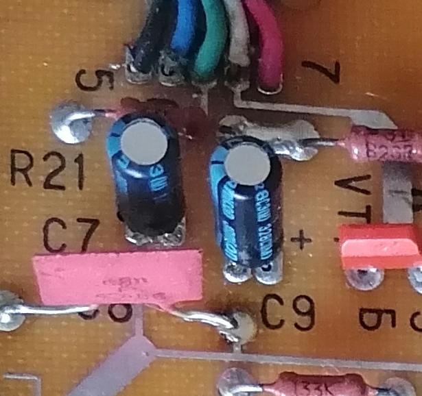

Электролитические конденсаторы на плате индикатора - не высохли ли? И "флажок" обломаный следует заменить.

Andreas, Учту, но был под рукой только люминий, кстати ну вот на серийных аппаратах к примеру у проигрывателя Вега-106 экран тоже люминий. Кстати наводка пропала.

Сообщение Игорь40 »
!Neofit, Ну так на серийных Иделях тоже стоит экран снизу, правда индикатор там совсем другой по схемотехнике.А поповоду кондёров, а вы не заметили что стоят Джамиконы? Поменяны в самом начале восстановления аппарата. По поводу флажка, да пофигу что обломан, толку там ноль от него. может заменю потом. И кстати в Импортных кассетных деках очень часто плата индикатора вся помещена в глухой экран. Видимо наводки от него привычное дело.

Игорь40 писал(а): Вт июн 02, 2026 7:32 pmА по поводу кондёров - вы не заметили, что стоят Джамиконы? Поменяны в самом начале восстановления аппарата.
Немного стрёмная пайка. Если металлизация переходного отверстия "устала" или повреждена при демонтаже, то ... "Мы имеем право на любые предположения, пока не открыты все архивы!"
"Флажок" C5, кстати, - похож на блокировочный в цепи питания +15.

Сообщение Игорь40 »
Да можно и поправить, но контакт там есть. Металлизация вроде на платах хорошая.

Сообщение Igor-S »
Листовой пермаллой продаётся в чипе-дипе, себе покупал пару лет назад. Цена не очень смешная, но там много намотано, увесистый такой рулончик. Не толстый, резать удобно.

Сообщение Игорь40 »
150х300х0.1= 650 руб мне кажется тонковато 0,1, алюминий справился с задачей наверное оставлю пока так.

Сообщение Andreas »
Ну про экранеровку "Вега106" Вы привели неоспаримый аргумент. :yanemogu: . Ещё можно коллекторные моторы в люминтивую фольгу заварачивать.

Вот только пермаллой тот надо отжечь а не сразу совать. :smile:

Сообщение Игорь40 »
Andreas, Ну в этом случае люминий помог.
