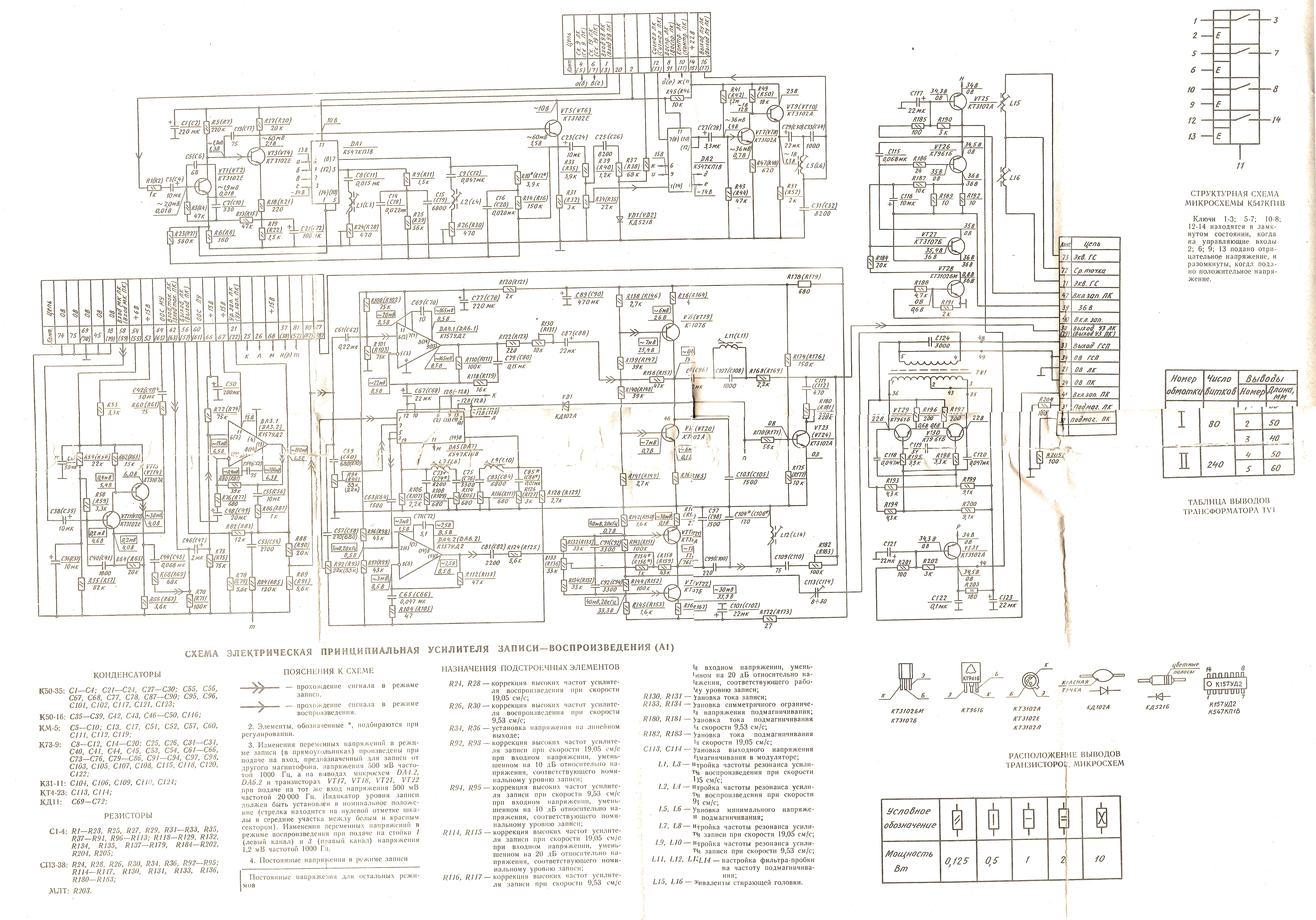

В Астрах 110\111 как то ковыряться не доводилось.
Подскажите в какой из них было СДП? Или я что то путаю
Чтоб схему глянуть.
Чтоб схему глянуть.

В Астре-110 никакого СДП не было и по моему ни в одном катушечнике его не было.( хотя выше привели Астру-111, не попадалась такая ни разу) Единственное в Идель-007 была плавная регулировка подмагничивания.С. Михалыч писал(а): Вт май 05, 2026 12:19 pm В Астрах 110\111 как то ковыряться не доводилось.
Чтоб схему глянуть.
Что касаемо СДП-2 то в принципе возможно его впихнуть куда угодно лишь бы генератор мог работать при пониженном напряжении питания.
Ставил в Маяк-233, нормально работает.

Можно, тем более оно не сдп , а адаптивное. Не управляет ГСП а только током подмагничивания. А надо оно или не - это можно решить только после вживления и сравнения. Астра 111 нормально настроенная пишет с ним прекрасно, по сравнению с теми же Союзами.
