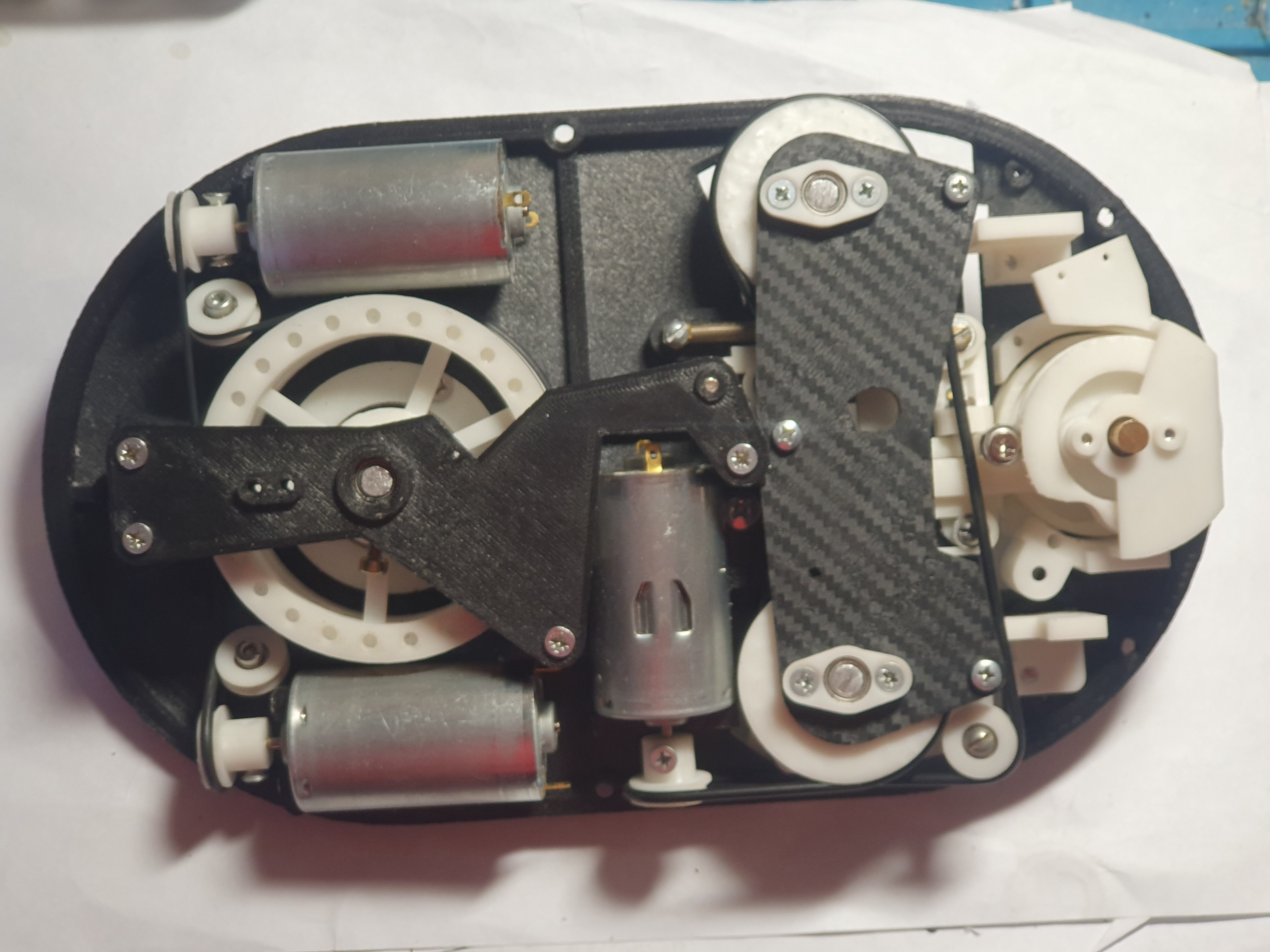

Поставил моторы, пассики, дособрал протяг:
Подал на моторы питание с лабораторника, всё крутится нормально. Дальше буду ставить на штатные места головки и микрики переключения режимов работы.

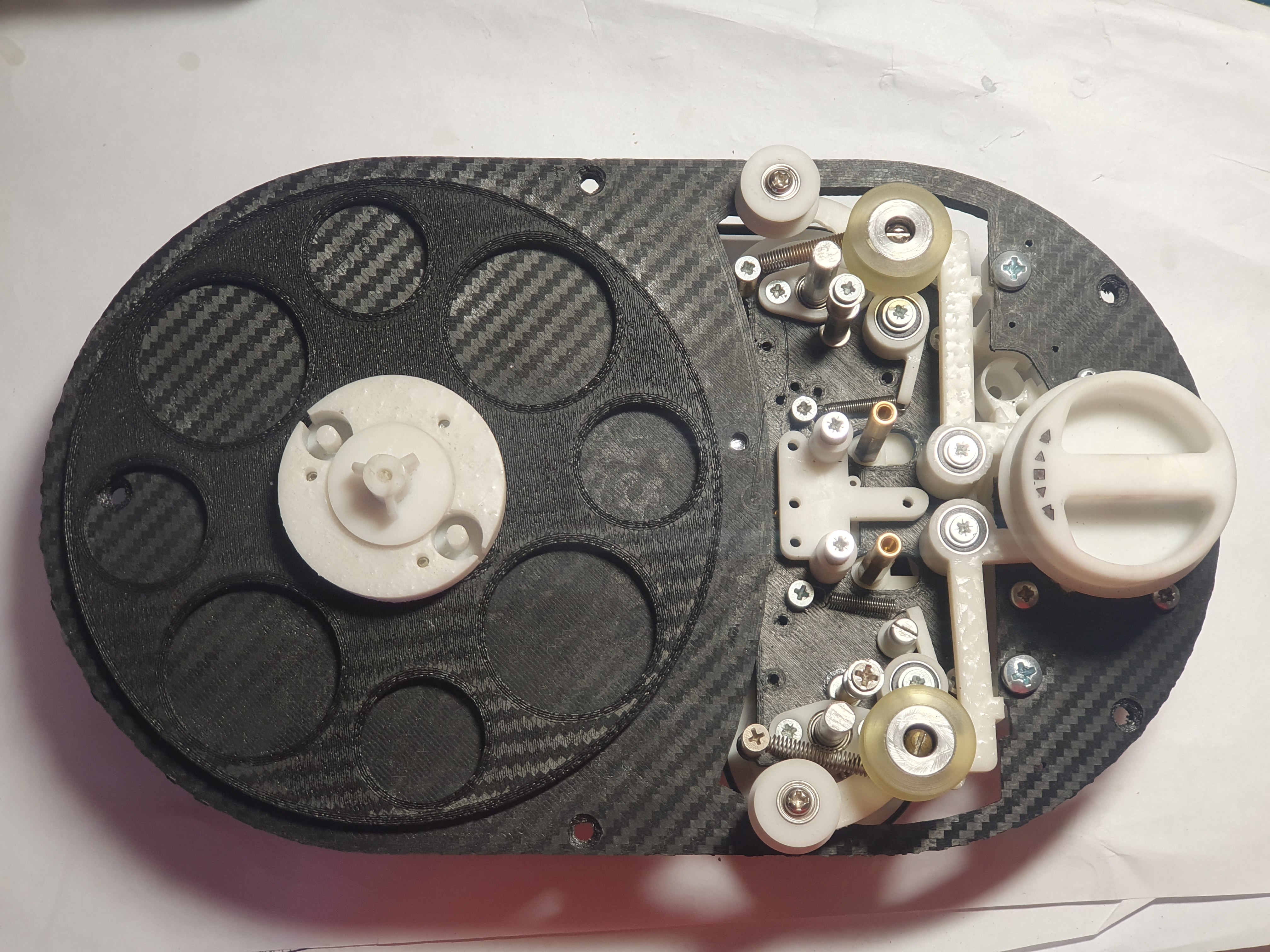

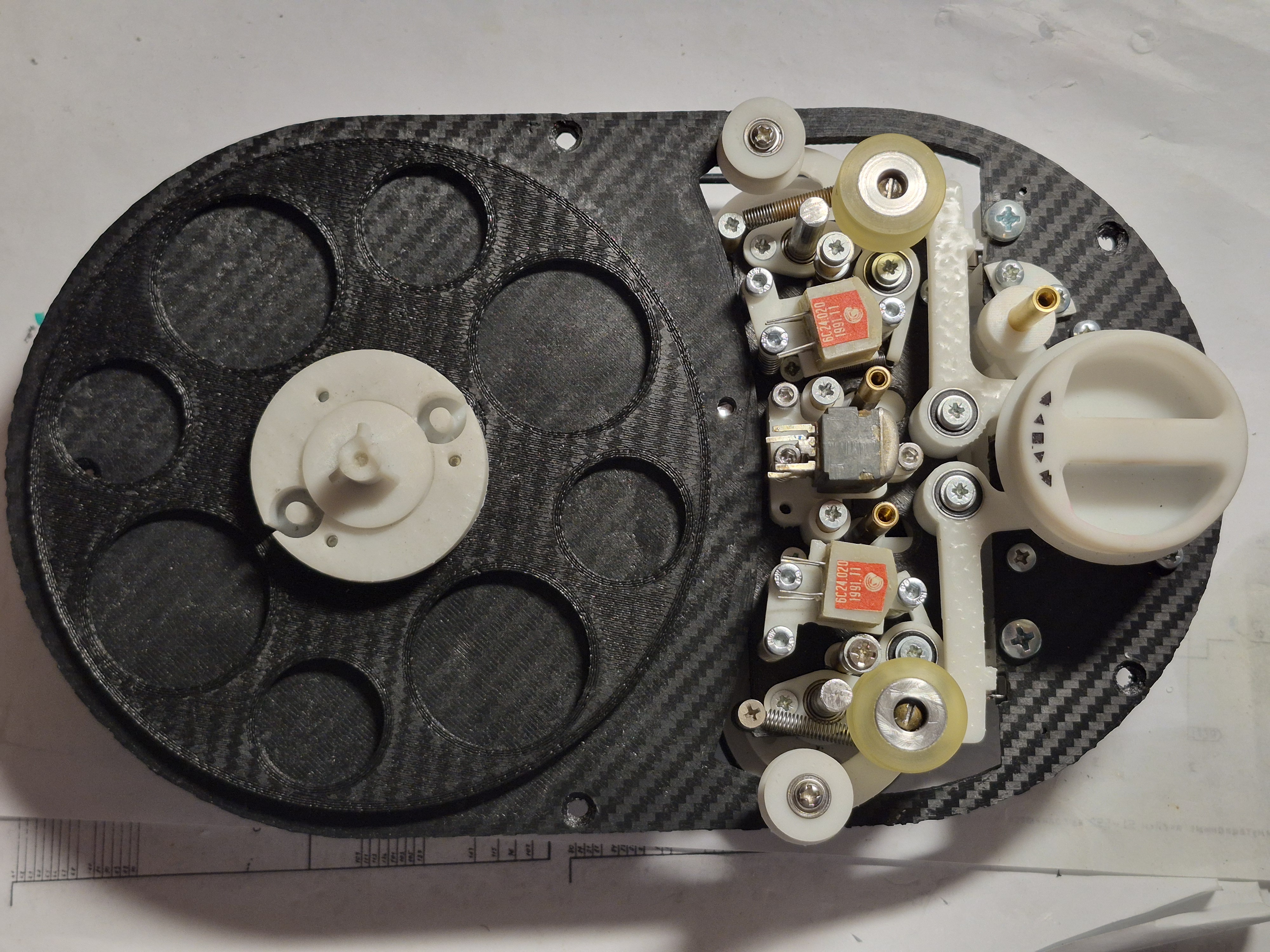

Сделал кнопку записи, установил головки:

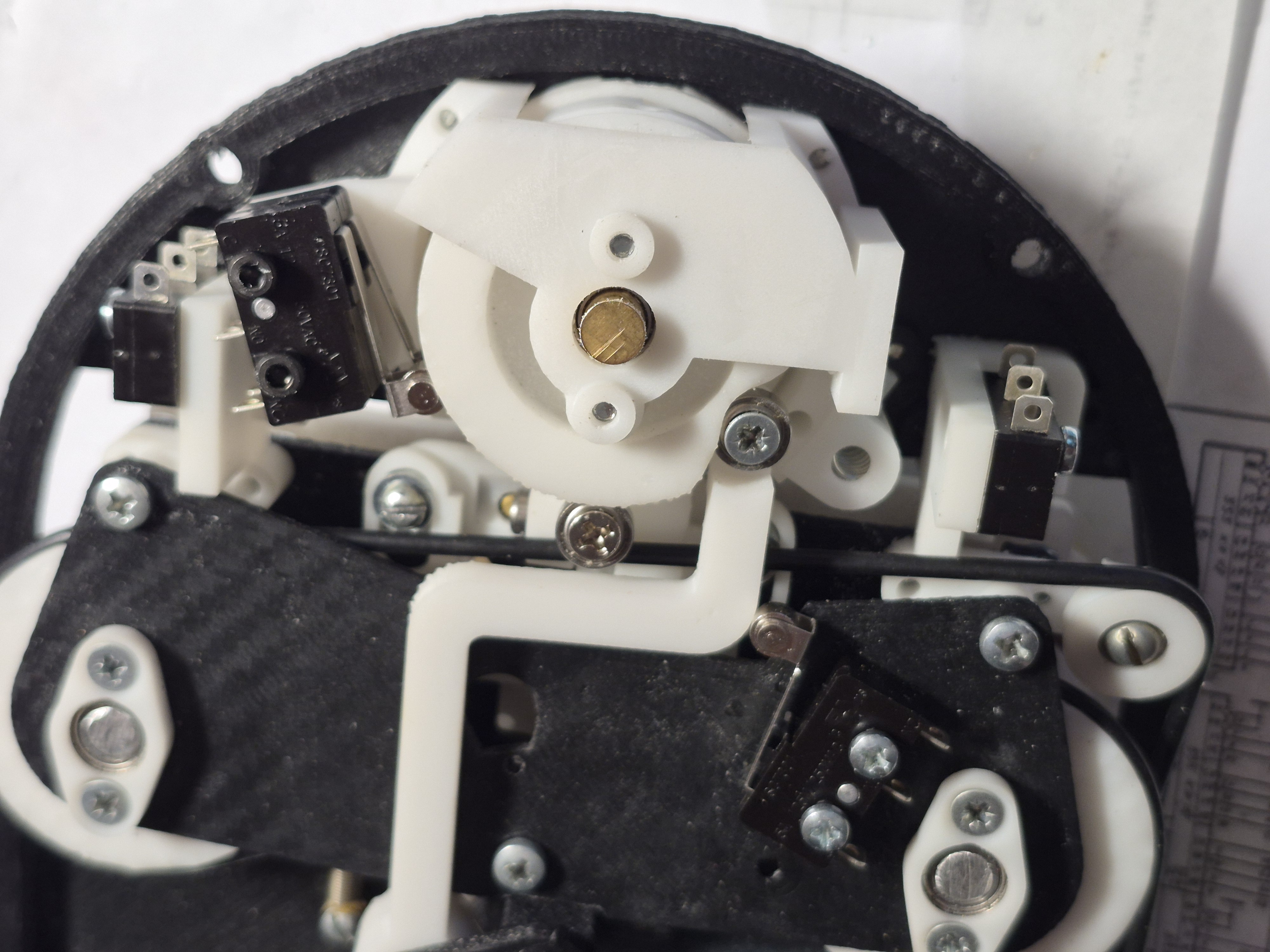

И микрики переключения режимов:
С механикой закончил, перехожу к проектированию электронной части.

Gefest писал(а): Чт май 14, 2026 8:27 am Непрочитанное сообщение Gefest » Чт май 14, 2026 12:27 pm
Нипонил там же бошка обычная на 2 дороги из 4х - а как оно будет на реверсе играть ?

Сообщение Gefest »
Blackbird, я зафигачил в кинематику механизм вертикального перемещения универсальной головы при реверсе.

Сообщение Blackbird »
Gefest писал(а): Чт май 14, 2026 4:35 pm Blackbird, я зафигачил в кинематику механизм вертикального перемещения универсальной головы при реверсе.
Ааа тады понятно - а то явно его не видно - вижу стиралок две а универсальная голова только одна вот и вопрос возник - теперь вижу что да ..
