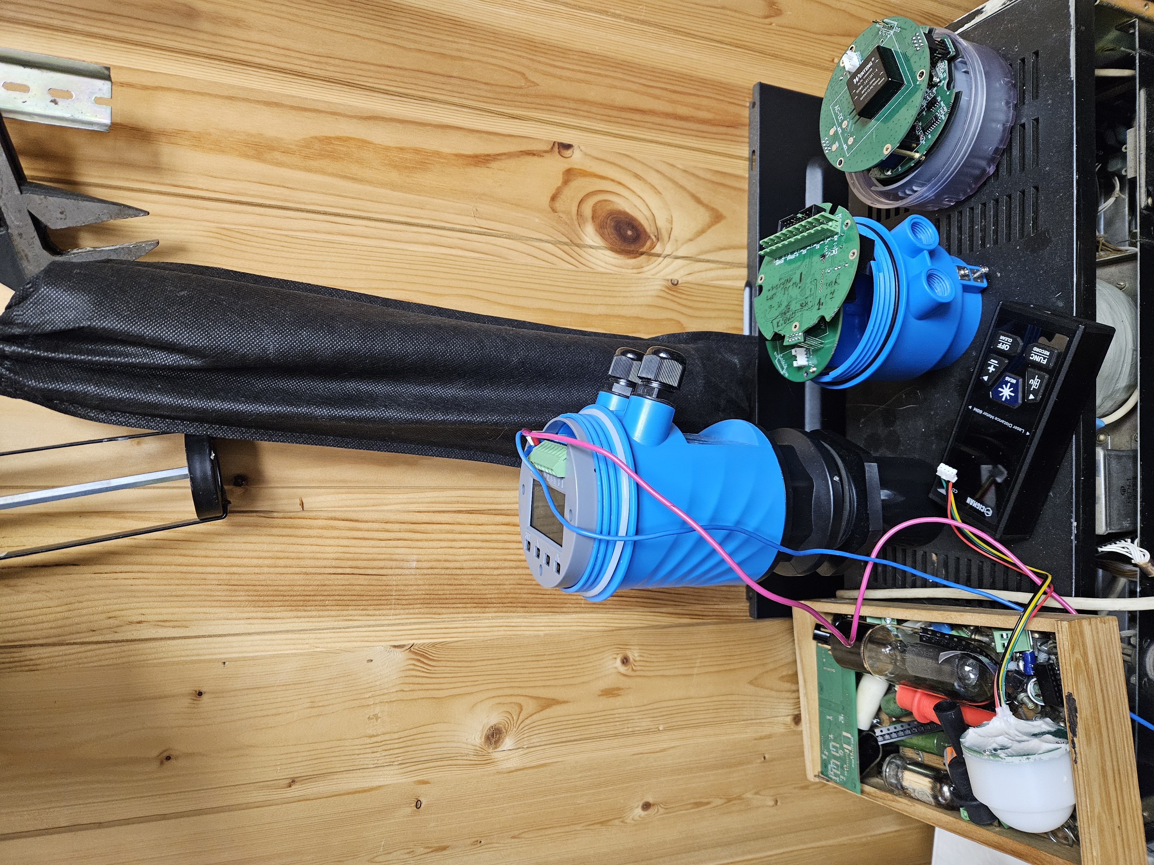

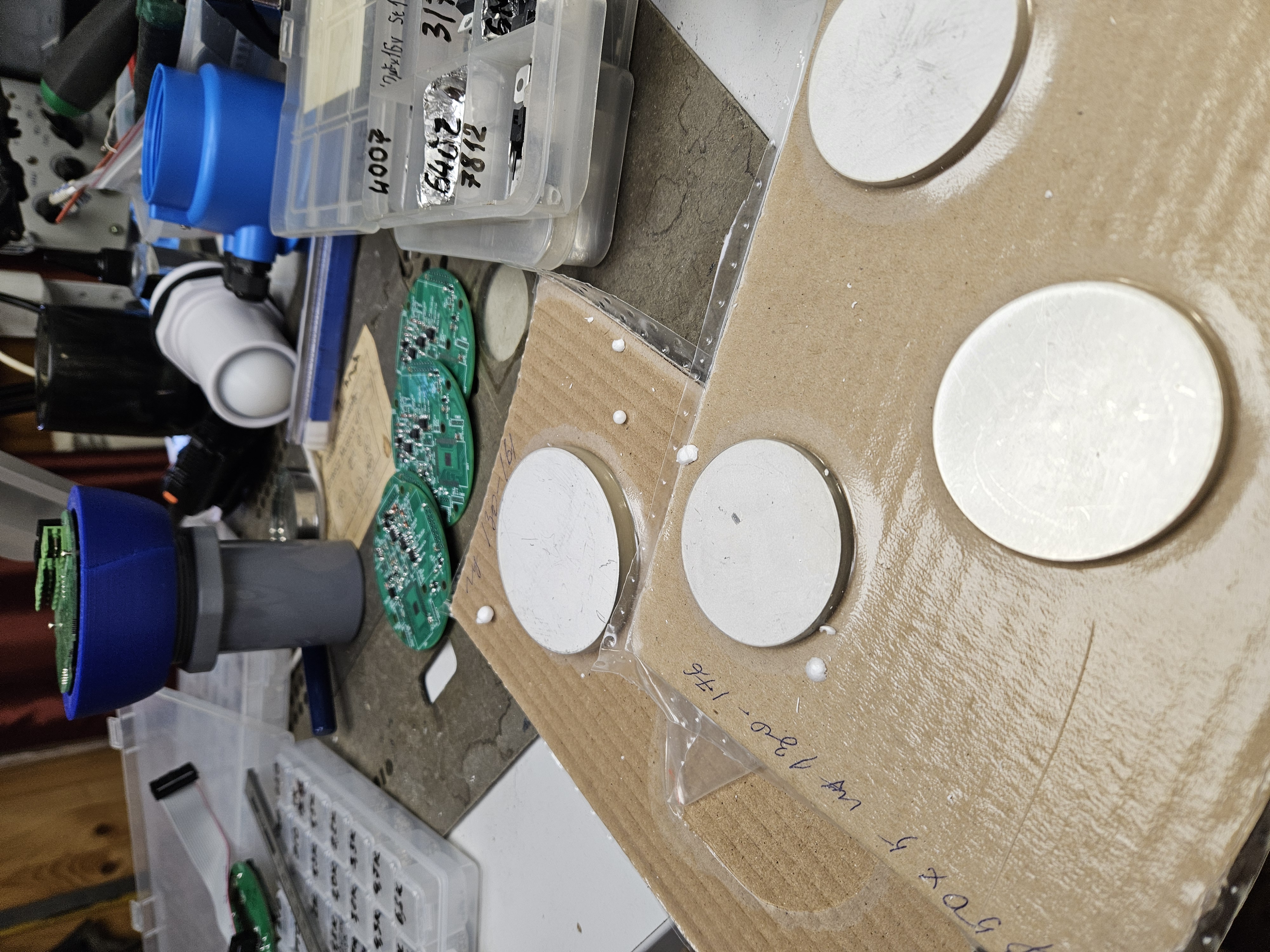

eddddy писал(а): Вс апр 19, 2026 6:19 pm что-то до боли знакомое - про трансдукторы УЗ.
Я разраб промышленной электроники) Конкретно эти были для специальных УЗ уровнемеров, под суспензию, иногда переходящую в сыпучку.

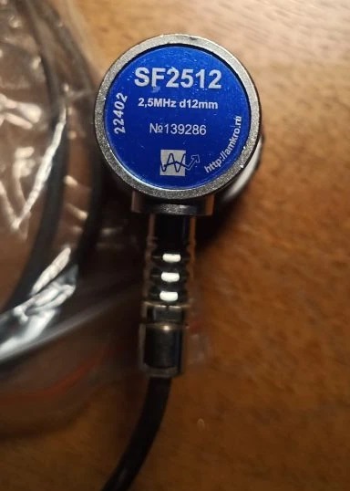

Jaslov писал(а): Вс апр 19, 2026 6:29 pm Конкретно эти были для специальных УЗ уровнемеров
я вот имел дело с толщиномерами/рефлектометрами (контроль/дефектоскопия стенок труб). под конкретно это - ТД разных выпускается не мало.
Вот остался один, с последнего проекта:

eddddy писал(а): Вс апр 19, 2026 6:40 pm я вот имел дело с толщиномерами/рефлектометрами
Насколько понимаю, принцип тот же - меряем время туда-сюда, чистим эхо, обрабатываем результат.
Моё добро :gigi:
В корпус пока будем от серийного китайского пихать (синенький), они удобные и стоят 270р, если вагоном))
